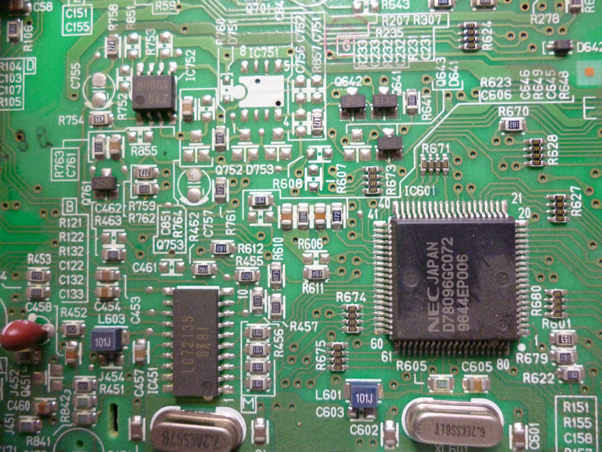

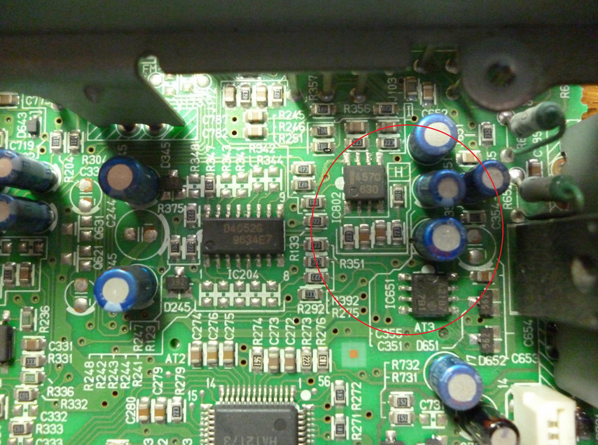

Напряжение на транзисторе до включения, на Базе 0 вольт, Коллектор 12 вольт, Эмиттер 0 вольт. После включения(замыкания) База 4,5 вольта, Коллектор,Эмиттер 12 вольт. Да это подсветка, потому что рядом стоит такой же транзистор и при замыкании коллектора и эмиттера загорается подсветка дисплея, дисплей информацию не показывает. Питание процессора, на контактах 7,15,28,30,47,51,60 равно 5,35 вольта. Микросхема 8 ножек с маркировкой 8065S не далеко от проца фото прилагаю. На ней питание верхний ряд ножек 0в.,5.4в,1.8в.,5.4в., нижний ряд ножек 0в.,1.8в.,5.4в.,0в. На втором фото две микросхемы обведены красным, тоже 8 пиновые, там напряжений нет.
am_1.jpg [ 213.63 КБ | Просмотров: 1892 ]
am_2.jpg [ 258.54 КБ | Просмотров: 1892 ]
