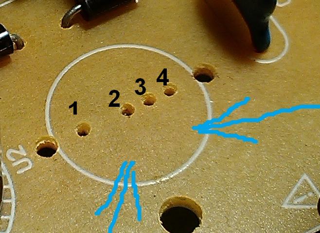

1 вывод - DRAIN
2 вывод - SOURCE
Затвор(CONTROL) полевика куда лепить :?

Тут просто полевик не прокатит , если речь идет про TOP221-227 то этот вывод идет к дополнительной обмотке на первичной стороне через диод и оптрон , смотрим и изучаем схемы и даташиты что выложены ваше автором.

Я конечно же имел ввиду TOP

В переводе с китайского на даташите оригинальной детали:
1я ножка Контроль окончания
2я Земля
3я Дренажный выход. Переключатель трансформатор.
4я Мягкий пуск
5я Крепление
6я Крепление
В общем буду ломать голову, может когда нибудь озарение будет)

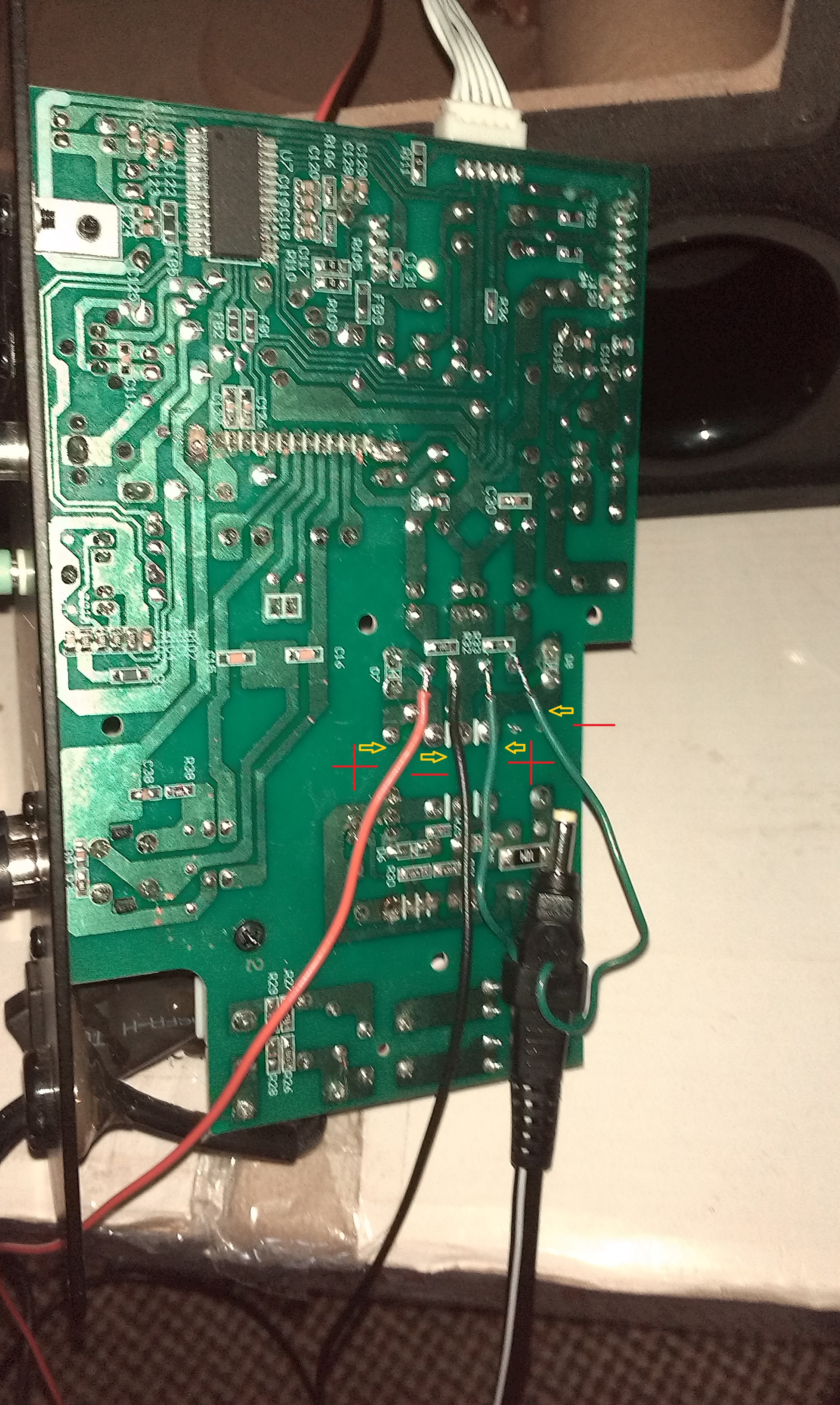

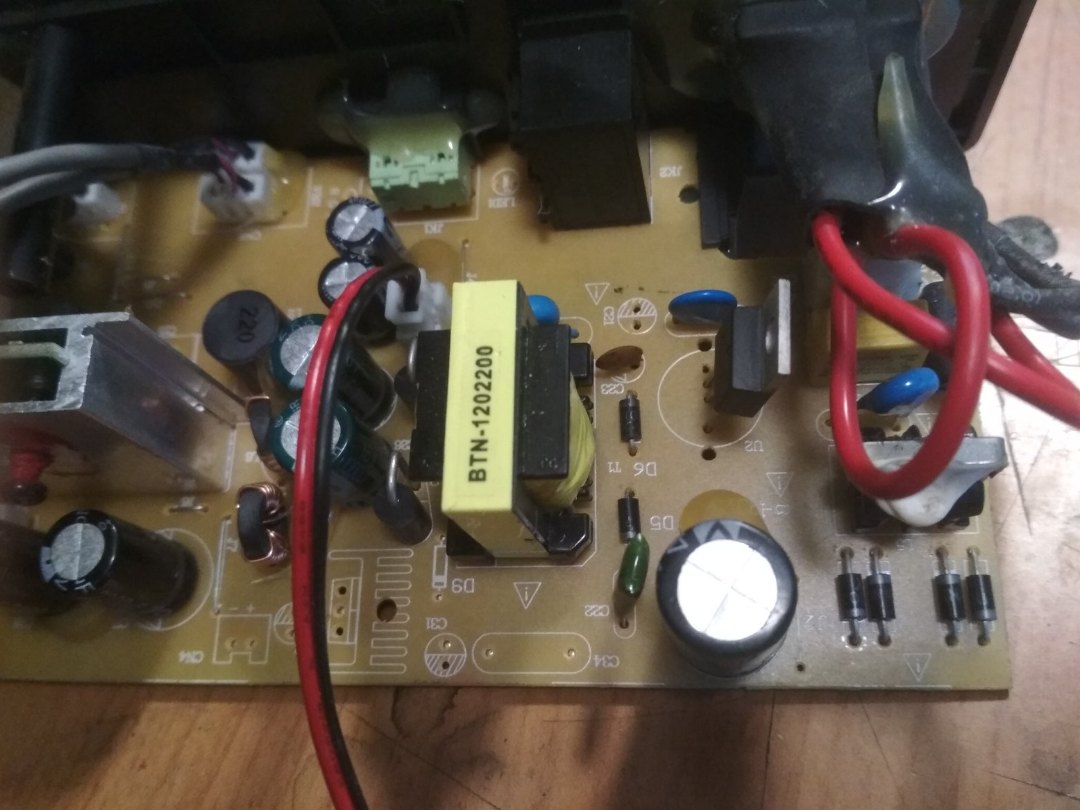

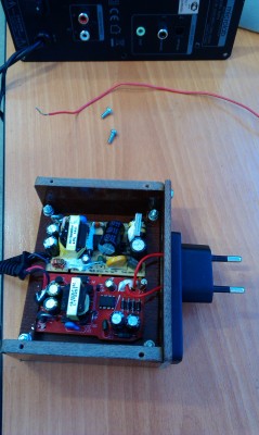

Доброго времени суток. Думаю пришло время завершить эту тему. :) С заменой китайской детали связкой ТОРа и цепями оптрона на плате акустики Microlab M-910 я так ничего и не решил, решил пойти по другому более простому пути. Хочу подсказать его всем тем кто возможно тоже столкнулся с этой проблемой и недостатком знаний по ней. В общем я решил обойтись внешним дополнительным блоком питания. Нужен двухполярный блок питания или два одинаковых. Я взял два блока по 12 вольт 1 ампер. Конденсаторы позволяют и 14 - 15 вольт, но блоки питания после 12 вольт с необходимой силой тока выходят практически вдвое дороже. Мне же не хотелось сильно тратится так как я был слабо уверен в успехе затеи. Вышло около 600 руб. за два Б/П. Блоки нужно брать обязательно со стабилизацией напряжения, подключение идет прямо в схему. Выкладываю необходимые фото чтобы было понятно. И фото того что вышло у меня. Мои знания в электронике равны нулю к сожалению) все делал путем размышлений вкупе с информацией почерпнутой из интернета. Единственное что беспокоит, я не помню звучания акустики)) она была несколько лет в состоянии ремонта, не с чем сравнить. Так же не знаю сколько вольт выдает трансформатор схемы и нет ли потерь по мощности. Ведь должна быть зависимость от мощности б/п. А так все работает, кнопки , пульт, регулятор. Орет в принципе тоже неплохо)) Я не сильно люблю громкую музыку поэтому громче мне и не нужно, считаю ремонт закончен.
Подумать только в 3х сервисах полежала система безрезультатно, каждый раз выкладывал за диагностику, плюс проезд... И вот оно решение...Всем спасибо.
Комментарий к файлу: Вот два блока питания, решил соединить в одном корпусе.
IMAG0106.jpg [ 2.04 МБ | Просмотров: 7558 ]
Комментарий к файлу: Паяем сюда выводы из Б/П
IMAG0103.jpg [ 2.13 МБ | Просмотров: 7558 ]

Отличный вариант, главное работает, а внешний вид и удобство это фигня :)
 Заголовок сообщения: Re: Прошу помощи по плате акустики.
СообщениеДобавлено: 17 фев 2018, 06:08
Сообщения: 3241
Не думал что автору не критично внешний или внутренний блок , но тогда можно было еще проще сделать возможно, поставить обычный сетевой транс с двумя обмотками и двухполярный выпрямитель, так на многих подобной акустике и делали одно время.

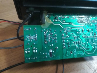

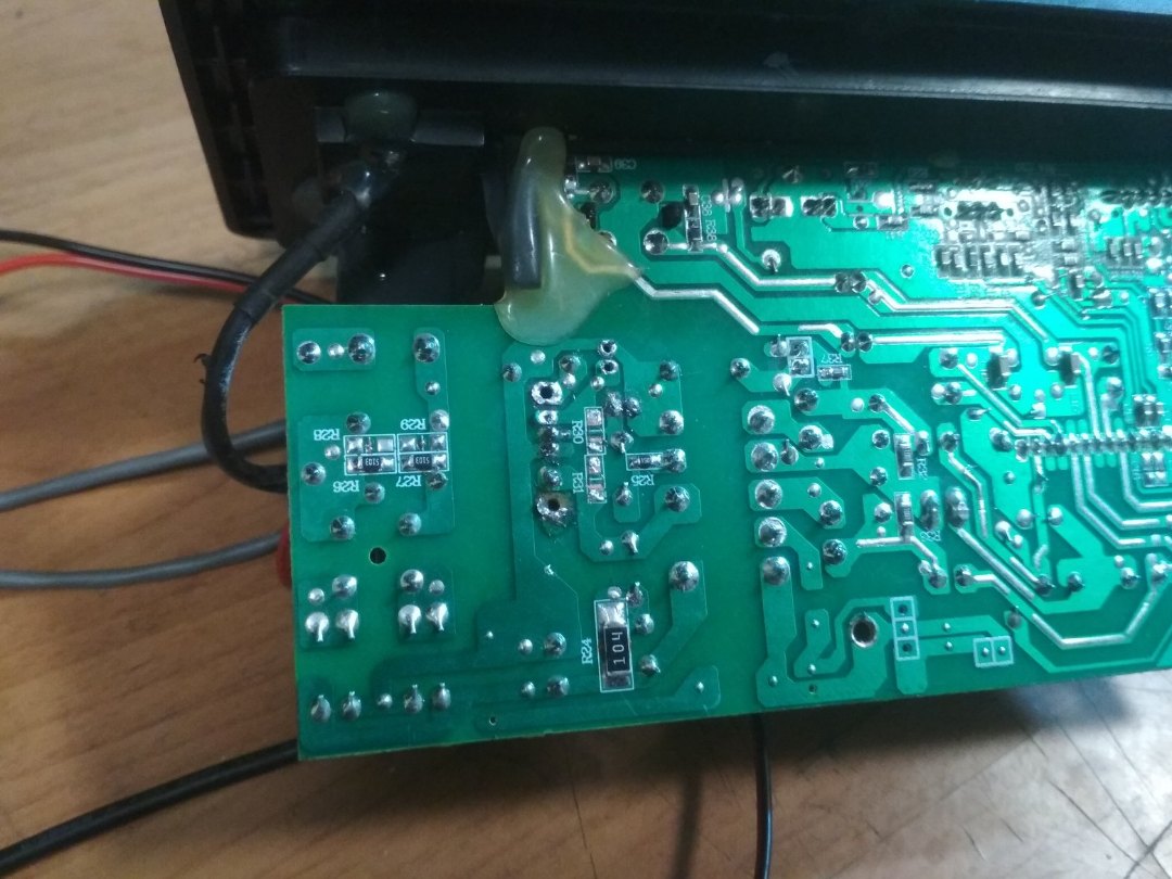

поставил ТОР226YN, спаял R30, R31,C21, C23. Вместо С23 поставил 0,01 мкф как ТОР стоит видно на фото
