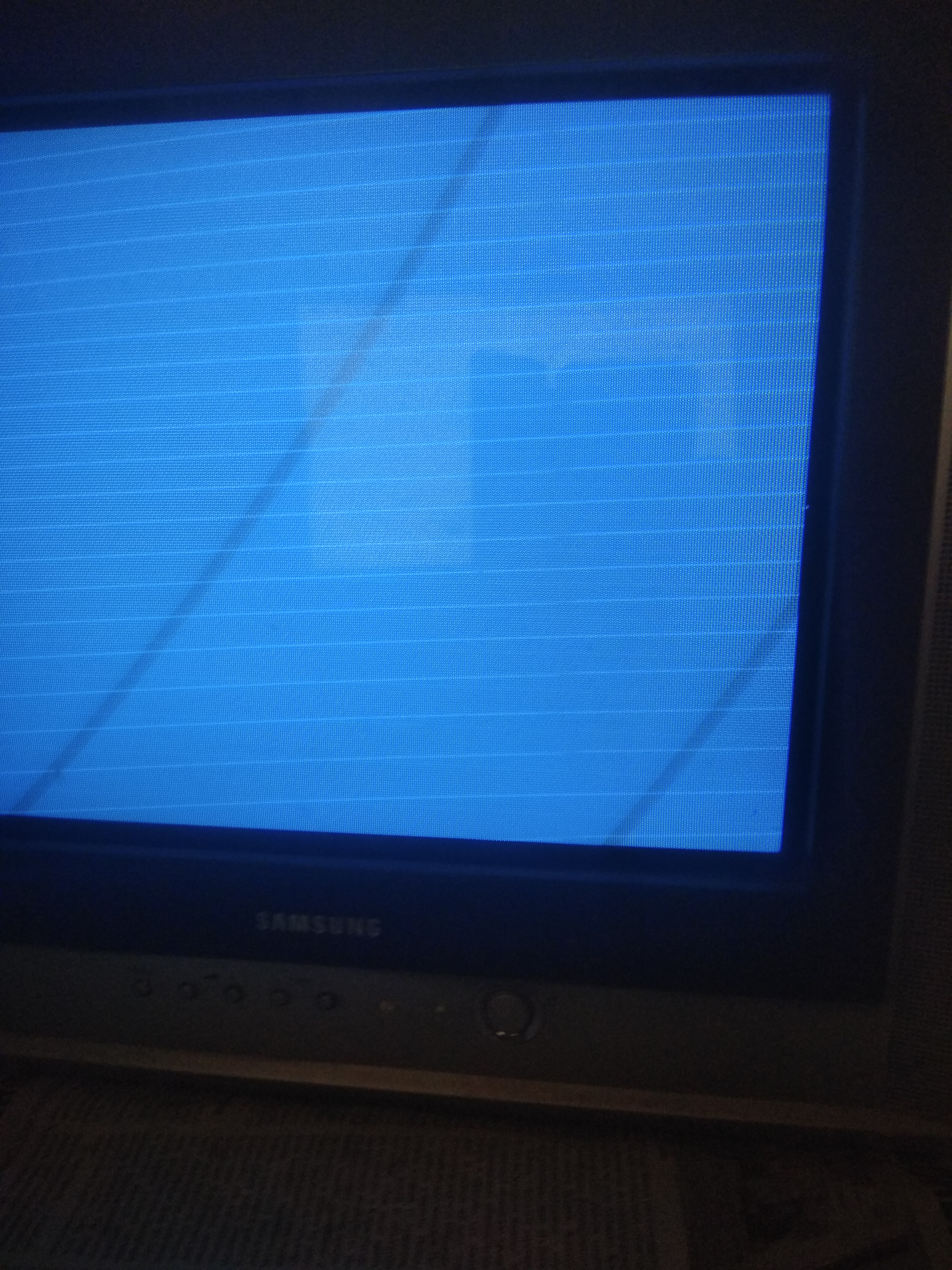

Приветствую !
При убавлении величины ускоряющего , ЛОХ пропадают , но и экран становится тёмным...
При замене одной из двух ёмкостей в коллекторе НОТа поставил ёмкость с немного другим номиналом.. Родная стояла 5.1 нФ , установил на 5.6 нФ , это не может быть причиной "такого поведения аппарата " ??

 Заголовок сообщения: Re: Samsung CS15K30 полосы на экране .
СообщениеДобавлено: 24 окт 2023, 16:44
OSD тож нет?

В общем , если ОЧЕНЬ нежно добавлять величину ускоряющего с ноля , то изображение приходит в норму , вычислил случайно ...
После включения -выключения всё в норме... НЕЖНО собираю аппарат ...
Причина , видимо в этом потенциометре ... Кто бы мог подумать ........
нифига! :) Это АББ в Самцах так себя ведет.
Дубильная система, но куда деваться I-0
Нужно зайти в сервисный режим, а там или выставить уровень SCREEN, или вообще отключить АББ к чертовой матери. Правда если отключить, то цветность может нарушиться
