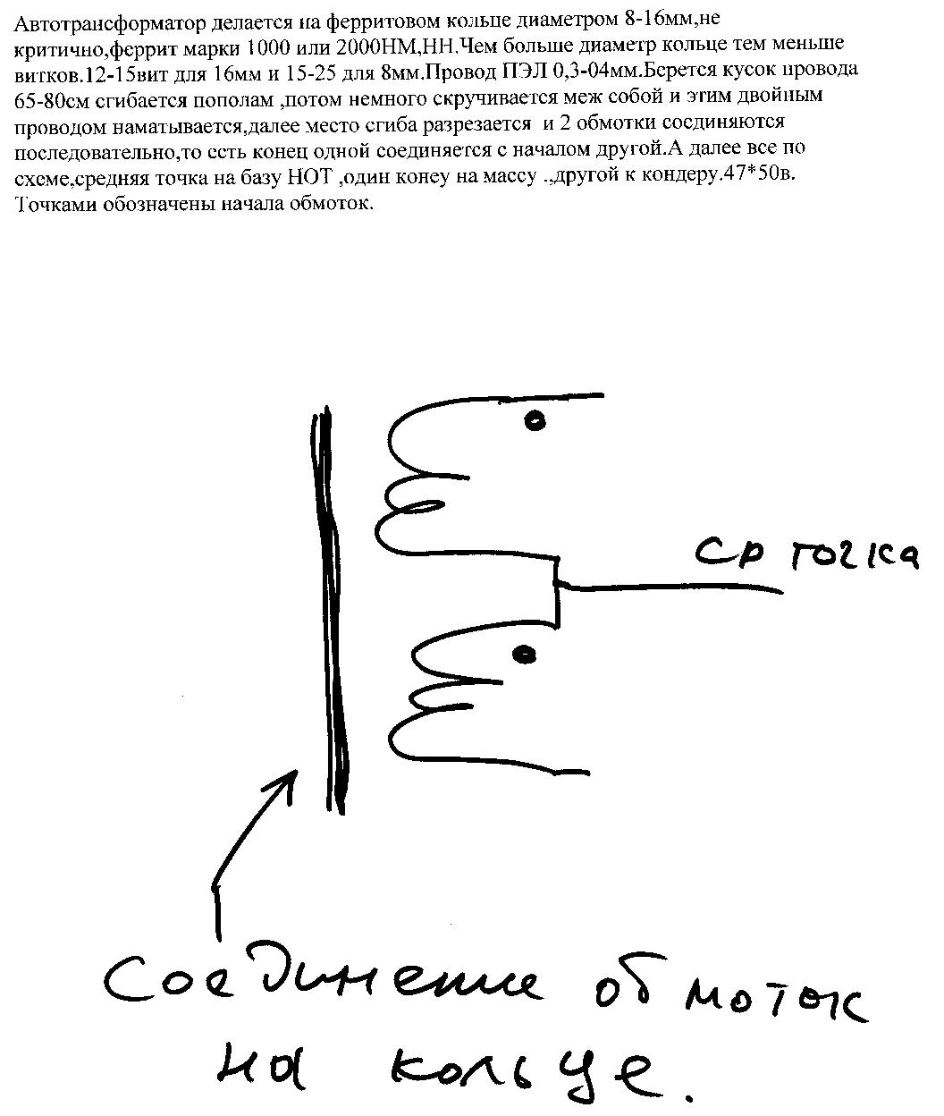

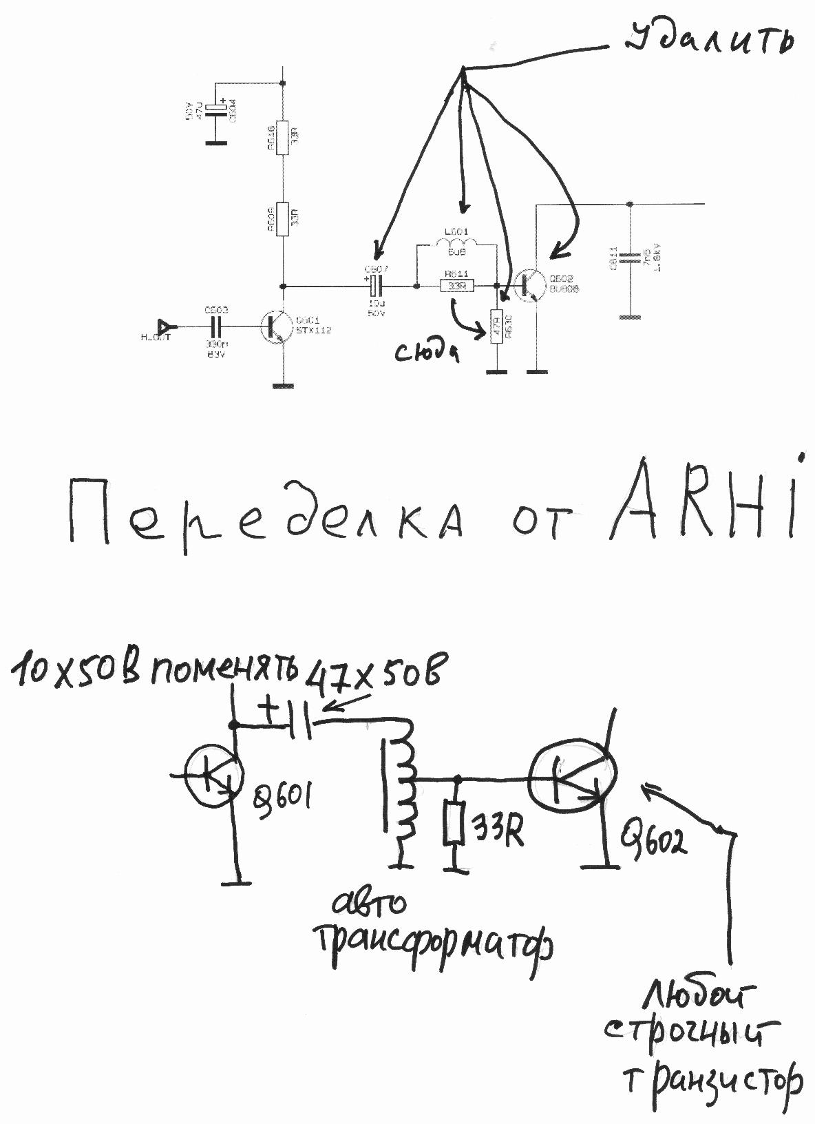

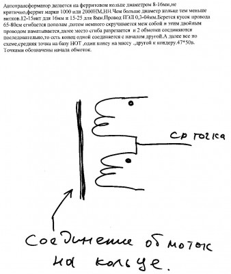

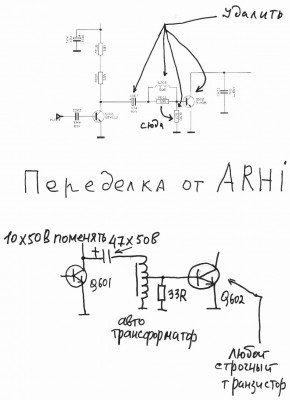

Rom4chik писал(а):
транзистор НОТ С5388, пробитый.
Транзистор составной и звонится как пробитый,если только везде КЗ тады ой!!
Rom4chik писал(а):
отремонтировать самостоятельно.
Да вы,батенька,ЖМОТ!!! А завтра зуб болеть начнет,не вздумай к врачу.
Rom4chik писал(а):
приобрету Md1802, Md1803, Fr108, резистор 390 Ом и спаяю аналог 5388
К чему этот натюрморт?Достаточно одного MD1803.
Или так:
раз2 001.jpg [ 130.97 КБ | Просмотров: 11307 ]

Rom4chik писал(а):
Один 1803 вместо с5388 пишут что нельзя без изменения схемы, хотя у некоторых вроде как и работает
не будет он работать без переделки.
Вдогонку к Фиминым картинкам: http://radio-uchebnik.ru/txt/8-sekrety- ... ra-bu808df
