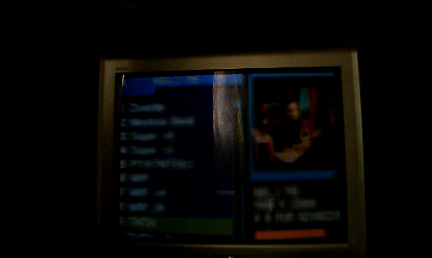

Фото дефекта..

154 вольта чёт маловато, хотя бы 180 было. Не мешало бы спросить владельца как это все произошло, резко или постепенно. Цепи фокуса все проверил на панельке, пробоев нет? Регулятор на плате кина это регулировка статического сведения лучей, потому кин и хитрый. Питание строчной сколько?

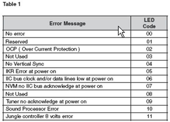

Тёзка, мало читаешь тырнет.
2019-05-11_232317.png [ 84.62 КБ | Просмотров: 6838 ]
Только чуть-чуть перевести на свой язык надо.

Минут десять размышлял , для чего и про что сия таблица :oops: :mrgreen: ...
Оказывается мигание диода тоже о чём-то говорит... никогда бы не подумал , грешил на "Крышу " аппарата... :D
Miron , за таблицу ОГРОМНАЯ благодарочка !!!!

Сигнализирует об ненормальном токе катодов. Поиграйся ускоряющим немного может мигания и пропадут, но по всем признакам кин умер. Временно для проверки перемкни резистор 781 в цепи накала на плате кина и глянь что будет.
