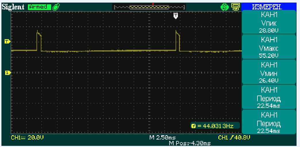

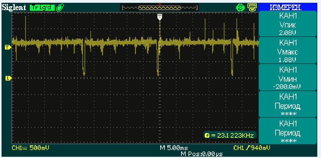

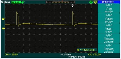

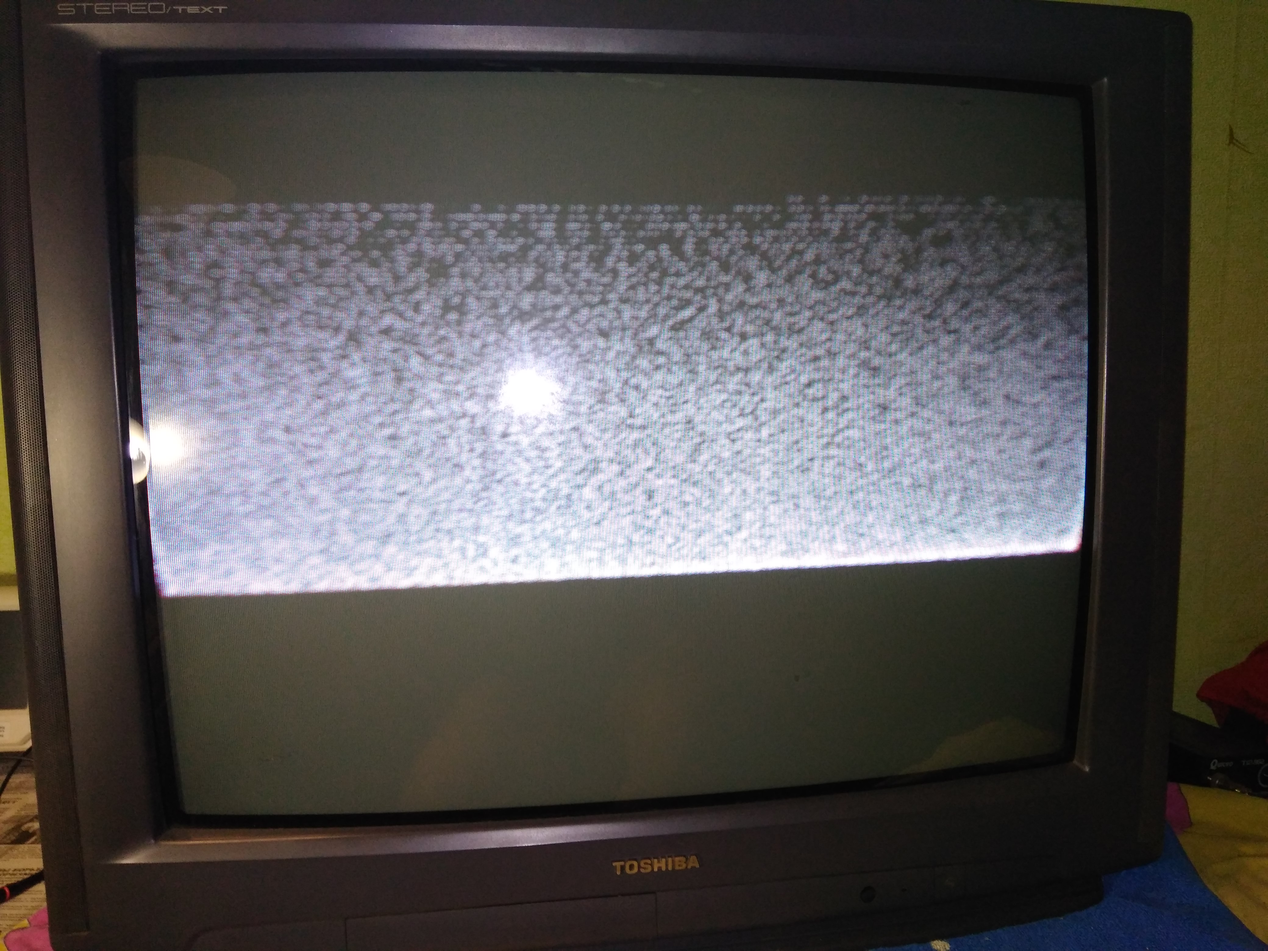

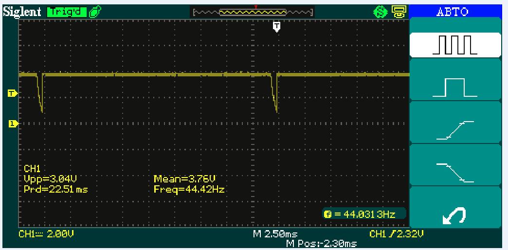

Не разворачивается полностью экран (сверху и снизу). Сначала пропаял кольцевые трещины (были в районе кадровой и на ТДКС). Были заменены электролиты в обвязке кадровой и по ее питанию: С318, С320, С305, С306, С240, С310. Проверил все остальные детали в обвязке кадровой, все соответствовало номиналу. Потом менял саму TA8427K (2 раза от двух разных производителей), результат не изменился. Далее заменил электролиты в обвязке генератора кадровой: С322 и С317. Остальные детали в обвязке генератора тоже проверил (все соответствовало параметрам). Затем заменил микросхему генератора TA8859AP на TA8859CP (менял тоже 2 раза). С новыми микросхемами экран вообще не раскрылся ( была только узкая полоса), поэтому впаял обратно старую TA8859AP. Да, очень сильно греется транзистор на радиаторе QD01 25B688 ( рука не терпит). Пробовал менять его тоже. Результата ноль. Снял осциллограммы с ножек генератора кадровой и самой кадровой ( попробую выложить фото в этой теме, если у меня это получиться). На 3-ей ножке кадровой виден какой то скачок Vmax55.20V Поменял еще раз С318 и диоды D301, D320,D321. Скачок так и остался. Подскажите, где копать дальше. Если нужны какие замеры пишите, сделаю. Схему телевизора качал с интернета , она там одна в свободном доступе ( если получиться ее тоже попробую прикрепить в этой теме).
Комментарий к файлу: замер на 7 ножке кадровой TA8427K
7 ножка.JPG [ 75.11 КБ | Просмотров: 6268 ]
IMG_20180914_114136.jpg [ 2.15 МБ | Просмотров: 6290 ]

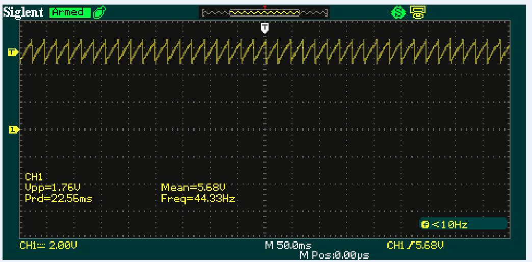

СообщениеДобавлено: 16 сен 2018, 10:52
Сообщения: 176
место жительства: Тула

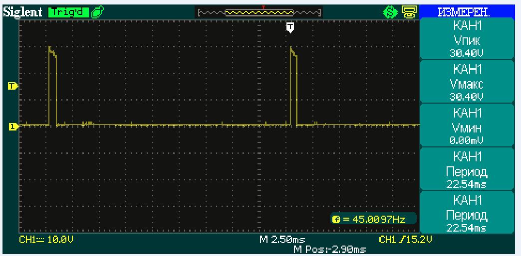

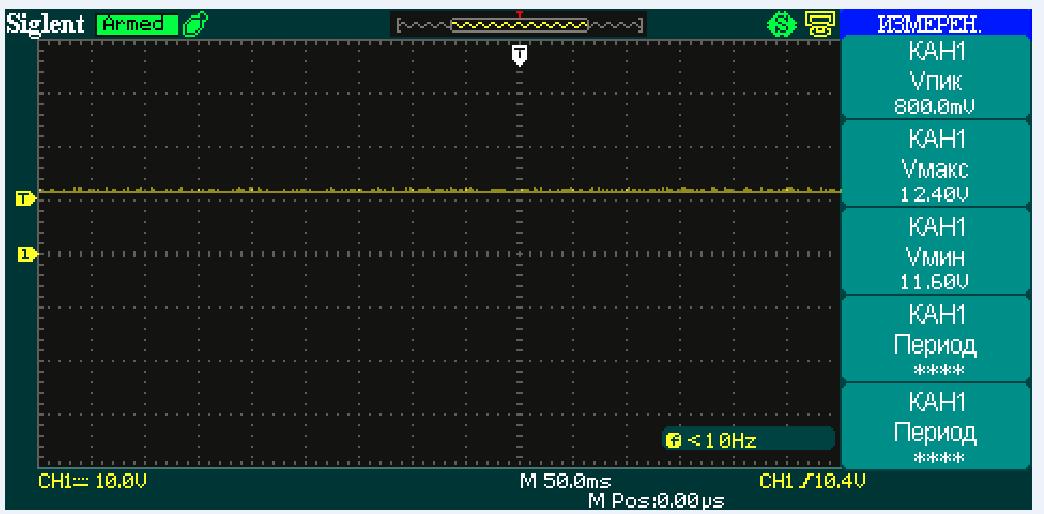

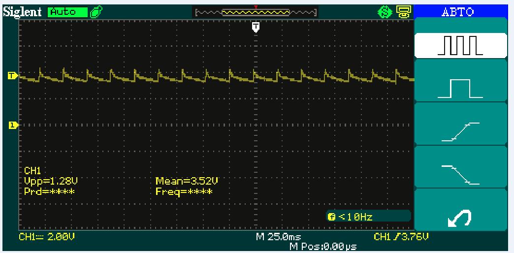

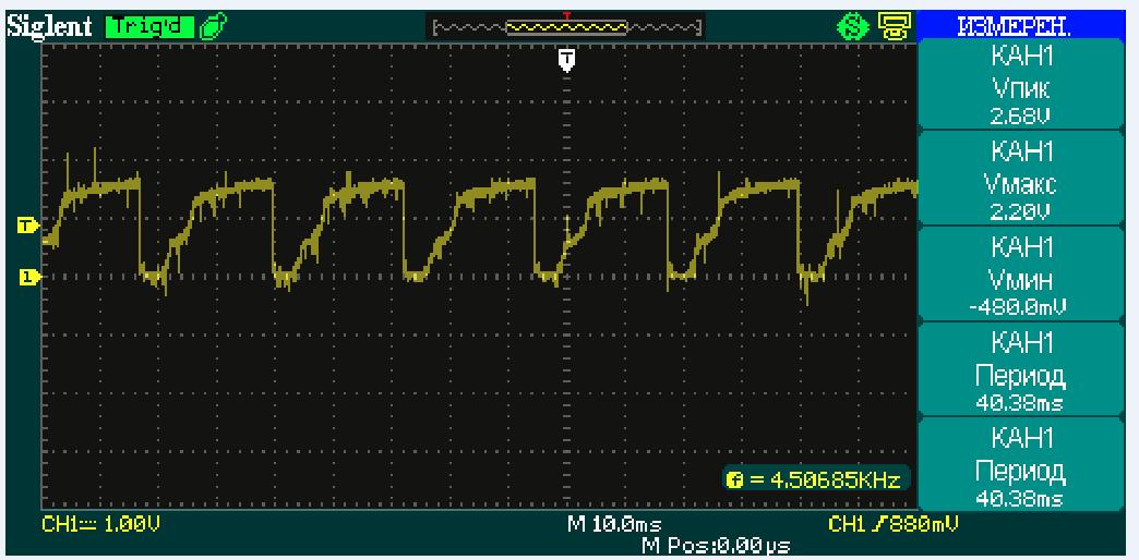

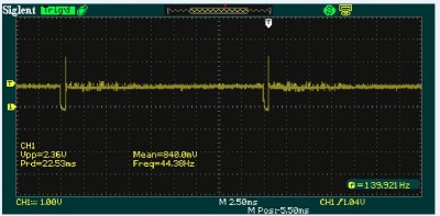

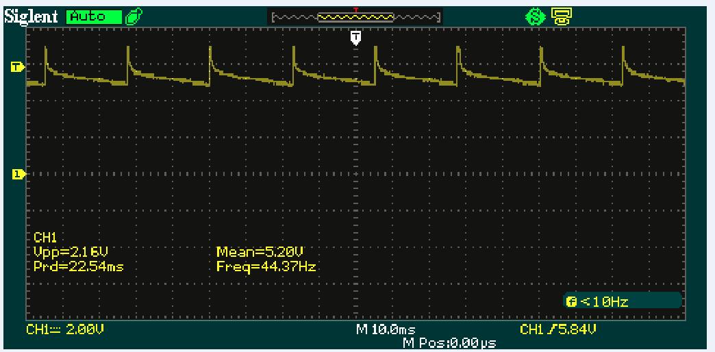

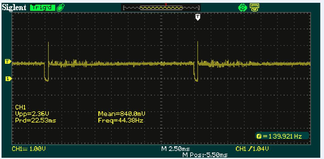

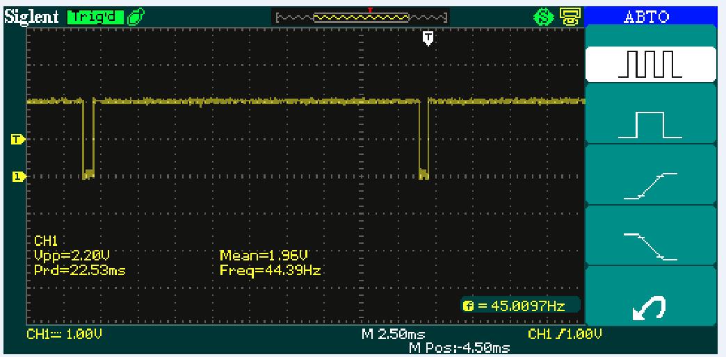

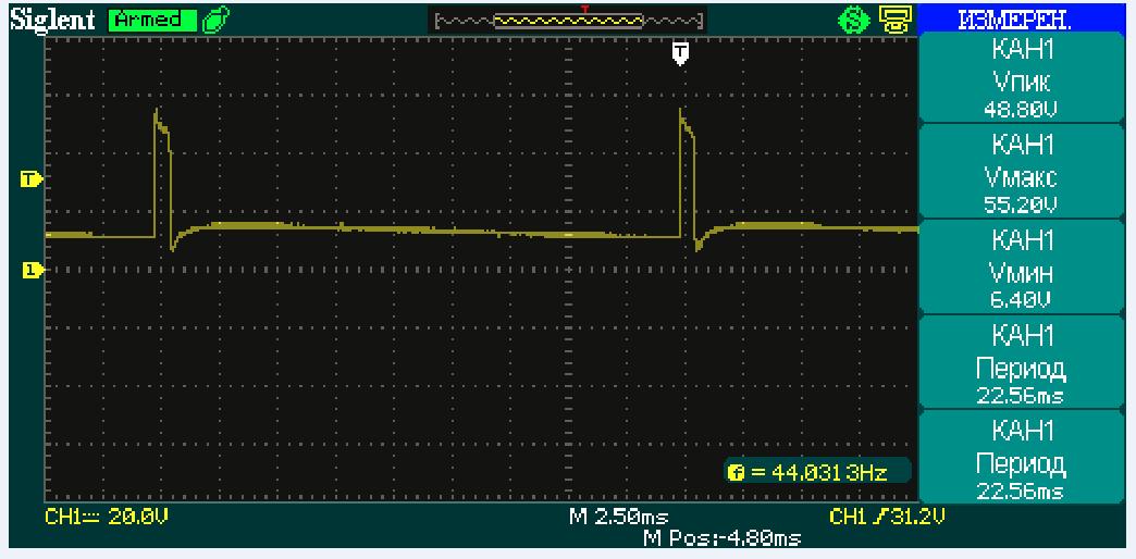

замер на ножках кадровой TA8427K
Комментарий к файлу: замер на 6 ножке кадровой TA8427K
6 ножка.JPG [ 74.96 КБ | Просмотров: 6271 ]
Комментарий к файлу: замер на 5 ножке кадровой TA8427K
5 ножка.JPG [ 80.6 КБ | Просмотров: 6271 ]
Комментарий к файлу: замер на 4 ножке кадровой TA8427K
4 ножка.JPG [ 80.33 КБ | Просмотров: 6272 ]
Комментарий к файлу: замер на 3 ножке кадровой TA8427K
3 ножка.JPG [ 75.76 КБ | Просмотров: 6272 ]

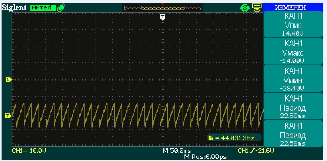

СообщениеДобавлено: 16 сен 2018, 11:29
Сообщения: 176
замеры на ножках генератора TA8859AP

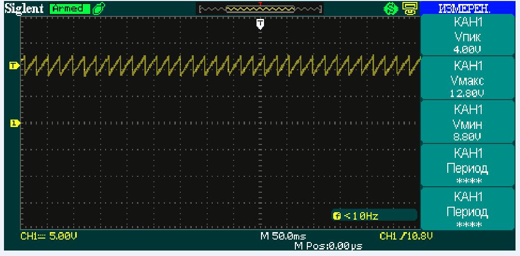

СообщениеДобавлено: 16 сен 2018, 11:33
Сообщения: 176

Не понятно, почему отличаются осциллограмы на 4 ножке TA8859AP и осциллогамы которые я сделал на коллекторах транзисторов QD01 и QD03 от тех которые нарисованы в скаченной схеме.
