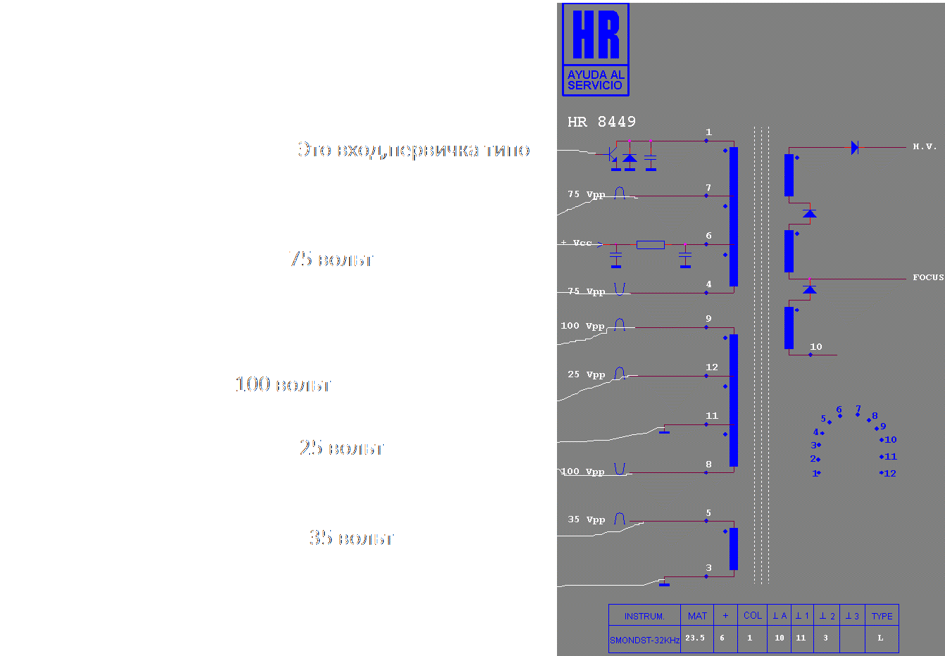

Здравствуйте,помогите пожалуйста найти ТДКС аналог 1372.6006 HR 8449
HR8449-.gif [ 10.15 КБ | Просмотров: 5130 ]

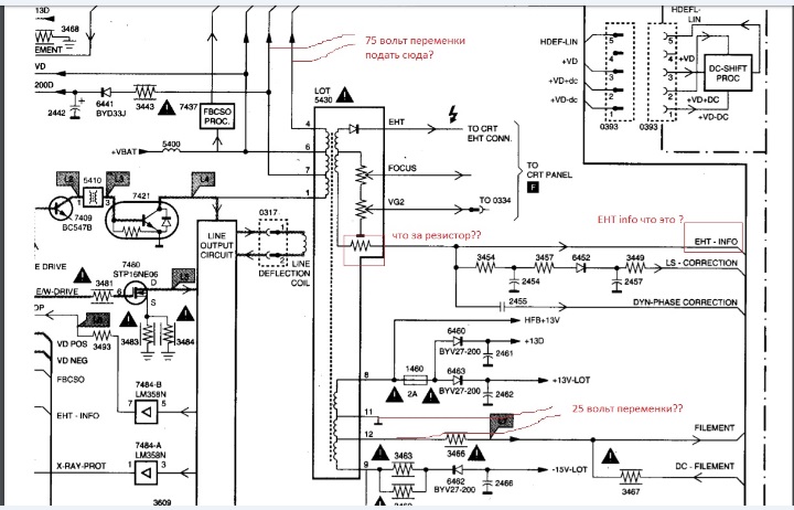

Да нет,не было никакого нового ТДКС.Да бог с ним,допустим я могу запитать все напряжения от отдельного транса,кроме анодного,взять другой ТДКС,вот только как его подобрать по сопротивлению первичной обмотки,что бы транзистор не сгорел.ТДКС этот выдает 35,100,25,75 вольт.Допустим есть похожий ТДКС,он выдает 200,50,40,80 вольт,ну там по схеме я смотрел стоят резисторы,подобрать сопротивление резисторов под этот ТДКС.Но вот эти автотрансформаторные схемы включения обмоток и эти обмотки в фазе и противофазе.
Там на схеме показано типа как я понимаю в фазе и противо фазе,это путает.Возможно на рисунке я ошибся шаськой,ну там одним диодом выпрямляется.Туда я подаю просто переменку,а как быть с противофазой?
Как занизить анодное?Конденсатором который на коллекторе транзистора?Но,тогда остальные тоже уйдут напряжения?Где накальная обмотка?Накал тоже вроде со строчника запитан?
HR8449.gif [ 35.41 КБ | Просмотров: 5036 ]
333.jpg [ 109.87 КБ | Просмотров: 5036 ]

Да,филип 100 герцовый,да,я тоже понимаю что так просто прикрутить туда умножитель и строчник от УСЦТ не получится,это аппарат на 100 герц.Была идея снять отклонку!!!!Нацепить отклонку от УСЦТ!!!!!и потроха от УСЦТ и пусть кин на 100 работает на 50.Но это уж слишком наверно.Проще тогда за 50$ взять под него строчник да и всё тут.Я читал люди много раз цепляли импортный кин под УСЦТ,отклонка от УСЦТ была,ну там игрались с котушками отклонки,разтягивали и ничего,норм,вроде.только кины были не плоские и на 50 Гц.Кстати скажу еще кое что.Вот хороший телик,который показывает живые цвета,сочные,как кинескоп.будет стоять от 1500 у.е.Это будет 4K.Остальные там всякие Full HD за 200-300 у.е просто мусор,очень бляклые и холодные цвета.Да,у них графа по круче чем у кина,но цвета дохлые.У многих людей стоят именно телики за 300 у.е.поскольку покупать телик за 1000 это дорого.Получается есть 2 крайности.1.Покупать современный ТВ,а он будет стоять за 1000.Телики за 300 не плохие,но очень убогая матрица,в плане цветности.2.Если не покупать телик за 1000 а хотелось по лучше цветность,то лучше купить ЭЛТ 100 герцовый,с кучей процессоров.
Это 2 крайности.Просто смотрел телики за 300 баксов.да графа там лучше,но вылинявший цвет,хоть по VGA хоть по HDMI подключай,цвета не те.У меня есть 3УСЦТ с МЦ 3!!!Кин самсунг,даже на таком убого модуле цветности с убогими КТ 940,цвета такие яркие и сочные что просто отпадает челюсть,честное слово.Еще есть филип на 50-60 герц,там тоже такие цвета красивые,что просто...Вот,потому я и думал прицепить шаську от УСЦТ к плоскому 100 Гц кину,ну или купить телик 4К,тысячи за 2000$Это очень крутой телик.Но там вот проблема с отклонкой,как я отклонку выставлять то буду :lol: на глаз :) Еще электрон есть там у него 61лк5Ц,именно 5Ц это лучший кин.Я его вроде прострелил,там МЦ 46 уже,тоже цвета сочные,брал телик на 40 дюймов за 300 баксов и этот электрон,на кинескопе цвета сочнее у полусевшего кина.21-й век,а телики так делать и ненаучились.Вот так.

Во первых где натюрморт с распиновкой выход 75 вольт есть ни что иное как подключение ОС и ни один уважающий себя шлимазал не ищет там мифическую противофазу.
Я бы даже сказал шо это полный бред.
Затем тож самое про другие потроха от чего либо,разве шо в качестве возможного донора мона рассматривать 29ю лыжу с однофокусной трубой.
