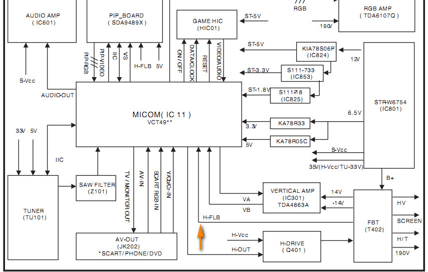

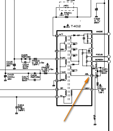

там, кстати, ОТЛ как-то по дебильному сделано:
на ТДКСке вывод ABL на земле сидит
mc49-2.jpg [ 47.58 КБ | Просмотров: 4192 ]
На проце есть вход H-FLB, но это вход строчного импульса
mc49-1.jpg [ 111.06 КБ | Просмотров: 4192 ]
Участок схемы под названием X-RAY отсутствует
Единственное что отслеживает ток лучей- только ВУ.
