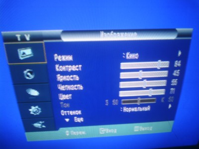

Через 30 мин. работы нет звука (со слов владельца тв).

При первом включении тв, звук стал кратковременно, на 1-2 мин, выключаться только через 2 час; ещё через некоторое время тв стал выключаться кратковременно в ДР и включаться в РР; еще через 1час вместо звукового сопровождения - громкое гудение частотой, - на слух - 700-800 гц. По шкале ставлю громкость на ноль - все равно гудит ( самовозбуждение УНЧ ?). Выключил тв в ДР и затем - из сети.
Проверил на шасси почти все литы: ESR в диапазоне - 2-4; емкость всех проверенных литов снижена на 20-50 мкФ. Устранил холодные контакты.
На F- box: поставил С410 - 100mkF/25V и C434 - 220mkF/35V ( по рекомендации разных сайтов ), - не помогло. Есть ещё искажение: зигзаги (волнистость) вертикальных линий на изображении любого предмета и может быть, подергивание по строкам? Наверно, посмотреть осцилом пульсации ? Неисправен F-box ?
Нагрев проца до 56°C. Результат измерений приведу позже.
