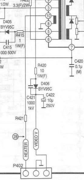

Вот вам ссылка на схему, от 10-й ножки ТДКС и ищите кольцевую трещину в пайке.
http://archive.espec.ws/section305/file4059.html
Безымянный.png [ 96.34 КБ | Просмотров: 2596 ]
