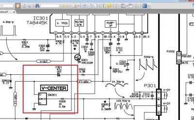

шасси mc-41b.
Изначально не было ни растра ни звука.
Заменил высохшие кондёры появился звук и горизонтальная полосюшка :D
Ну подумал норм -заменю TA 8445K микру кадровой развёртки и 8-)
После замены не чего не изменилось,напряжение 25 вольт есть на ногах 12 и 8.
что проверить нужно подскажите плиз :|

думаю пропаять всю кадровую можно для начала, у меня один раз помогло :D
СообщениеДобавлено: 10 янв 2015, 19:53
Согласен- кроме микросхемы вокруг все проверить не мешало-бы. Емкость по выходу подкинуть.
Я вот только че-то немного подзабыл: задающий кадровый генератор где там- в самой микросхеме или в видеопроце...

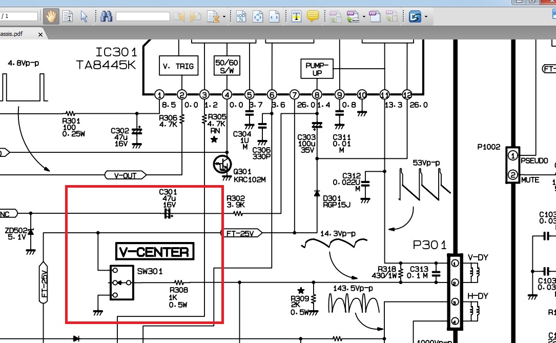

Еще один момент- на этом шасси переключатель имеется (как раз он кадровую глушит для того чтобы SCREEN выставить можно было), может быть его случайно щелкнул пока возился?
Пропаял изначально
С302 С303?
а что за транзистор Q301
я пока не знаю....
это вот:
Безымянный.jpg [ 174.97 КБ | Просмотров: 2811 ]

Проверь КРЕН (стабилизатор, на радиаторе около ТДКС) на 9в. Есть в близи ТДКС рычажог, которым можно отключить кадровую, он должен быть наклонен от ТДКС! (возможно, случайно задел его)
