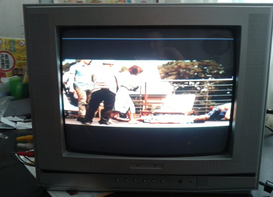

здраствуйте уважаемые ! подскажите.
ЭЛТ телевизор Эриссон 1405 шасси 3P52^
Main - 5800-A3P52E-G0
UOC - TDA9381PS/N3/3 (без наклейки)
Memory - ST24C08WP
SMPS - STR-W6553A
TR Chopper - BCK-35-LF01X QA1
SAW - K2977M
Vertical - STV9302A
Sound - TFA9842AJ
Tuner - EWT-5F3T1-E06W
Tube - A34AGT13X92(F) CPJ370BVBK1S-TC
FBT - BSC25-5206 LTC-D11 5146-051101-31
HOT - ST1803DFH
RGB Amp. - DA4544 = 2SC4544
была произведена замена ST1803DFH и кадровой STV9302A (ну и обвязка по литам). телек запустился, но изображение сжато по горизонтали и присутствует тонкая белая полоска вверху экрана, на темной части (особенно ярко светится при включении). как можно исправить? в сервис зайти без пульта возможно? (пульта нет) или это где то на плате регулировки?

транзистор не греется. вот фото. диод целый. менял ВСЕ литы в обвязке
2016-05-18_213652.jpg [ 109.84 КБ | Просмотров: 3650 ]

У тебя похоже низ поджимает, когда передаётся широкоформатный фильм, затемнённые участки растра, примерно одинаковыми должны быть.
