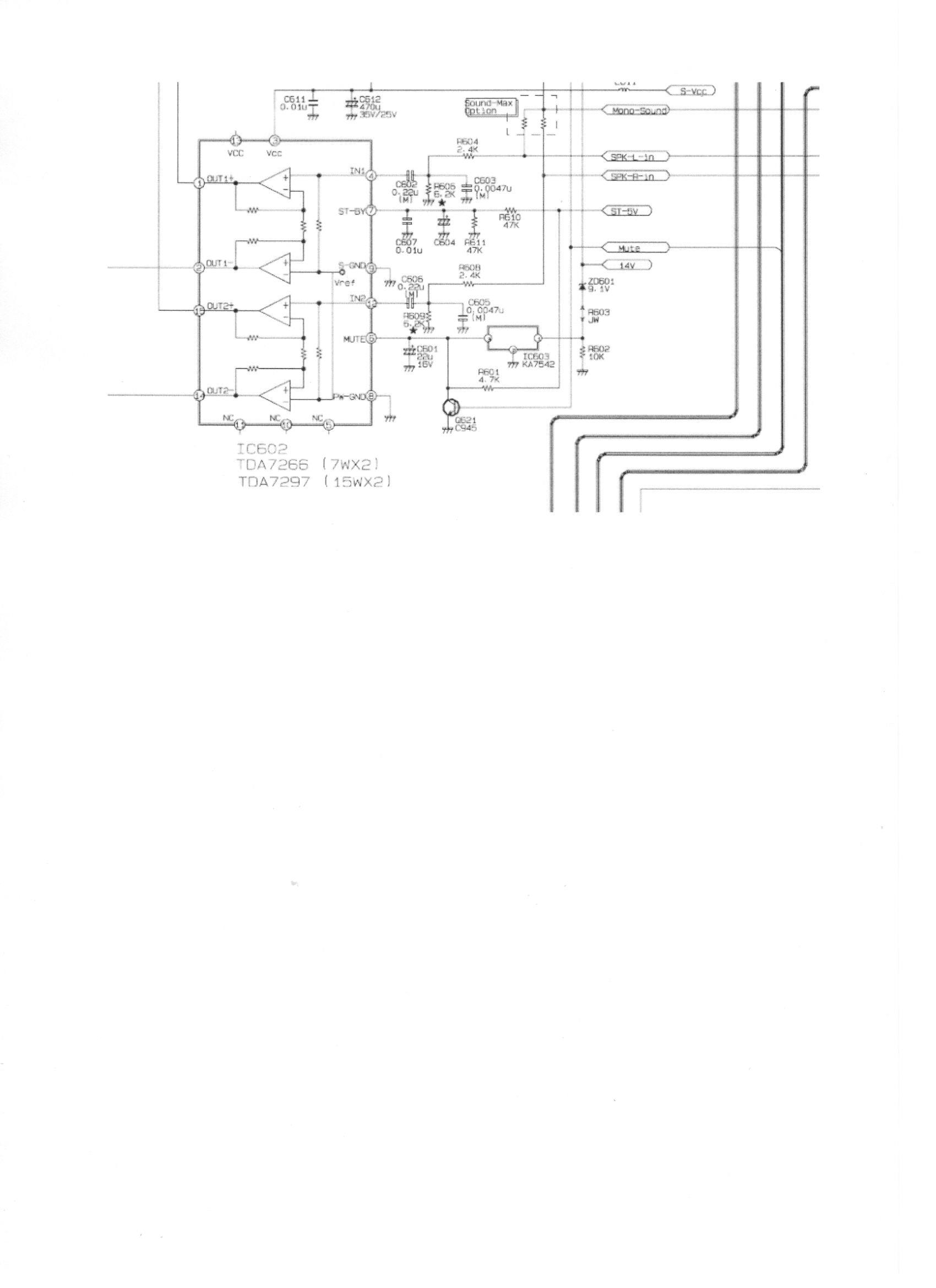

Вот фрагмент схемы с мутью!
Комментарий к файлу: КА7542 это детектор напряжения я сначала подумал что дело в нем и поменял на новый!

Проверь что происходит на выводе 6 (MUTE) когда есть звук (с тюльпанов) и когда его нету.
Судя по всему вывод 6 микросхемы в режиме МУТЕ садится на землю через транзистор Q621. А вот почему он в режиме TV блокируется это пока загадка.

На выводе 6 в любом режиме все одинаково! Напруга относительно корпуса 0,1В ! По схеме на ZD601 есть контр.точка 9,1В на самом деле 5,5В! С радиоканала звук есть он идёт до тюльпанов постоянно в режиме ТВ (что с мутью что без) и до УНЧ TDA7297!
