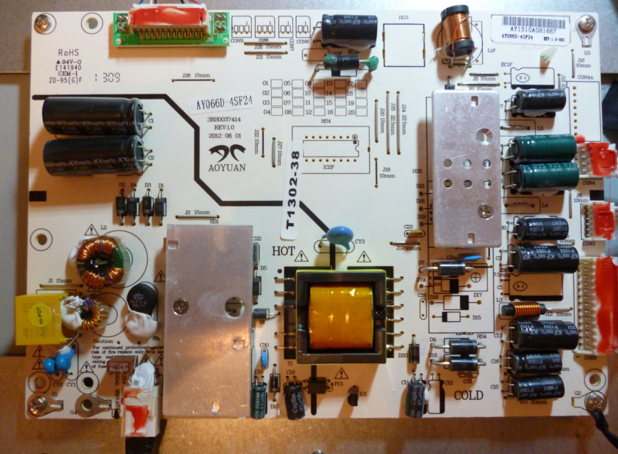

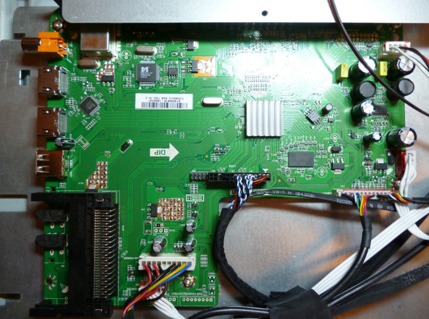

Добрый день Всем. Пришел вышеуказанный телевизор с неисправностью нет звука. Тел включается и работает. Вскрытие аппарата визуально ничего не выявило. Проц под радиатором, БП-3BS0037414 REV 1.0. MAIN T315XW06 V4. EEPROM-25Q32.

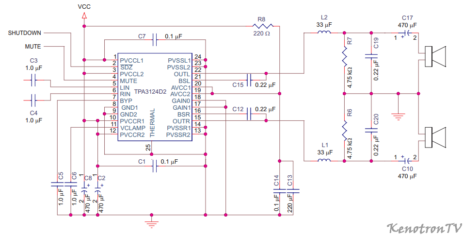

УНЧ TPA3124D2. Подскажите как правильно диагностировать микросхему(заменить пока не чем), какие сигналы еще посмотреть. Осцила нет. Динамики проверял(замена).Настройки сбрасывал. Прошивать непробывал. Через SCART звук отсутствует.
l in=2.9v
r in=2.9v
mute=0.0v
avcc=24v
l out=11.7v
r our=11.7v
pvccl=24v
Кто что подскажет. Буду благодарен.

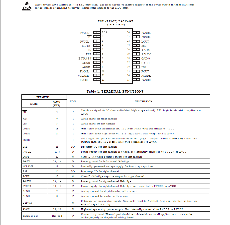

Даташит.

В момент дефекта - берешь наушник и тыкай в 5 вывод,потом в 6 вывод усилителя.
Второй провод от наушника на общем минусе! :P Должен услышать слабый звук.
Лучше сигнал с 5 и 6 вывода подать на другой усилок
Судя по твоим замерам сигнал приходит на усилок.

Простыми словами - замерь напряжение на 4 выводе со звуком и без.
P.S Англицкий дурацкий не пойму - из даташита: при низком уровне выход сигнала включен или муте включен?

Подключил наушник ко входу УНЧ 5 и 6 контакт, только щелчки звука нет никакого. На 4(mute) контакте 0.00 вольт. По поводу прошивке тела, прошивку на данный тел не нашел на просторах инета. Откуда изначально звук генерируеться? Проц?

При приеме с эфира звук поступает на усилитель с УПЧЗ (это в процессоре), при работе от внешних источников он должен где-то коммутироваться (тоже скорее всего внутри процессора).
Кроме этого должна еще быть где-то регулировка громкости.
