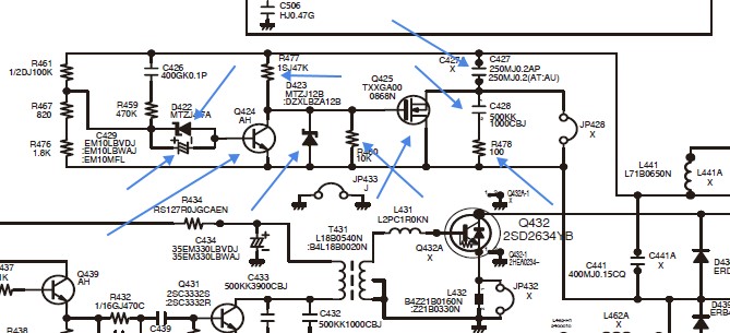

Замена полевого транзистора в коррекции растра, смотри рисунок, да поменял много, может даже лишнее, но эффекта добился. По В+ 150 вольт, стало, телек работает нормально. Выключатся перестал. Кондер по В+ тоже поменял, 160в 220мкф.
8a112-clip-67kb.jpg [ 67.15 КБ | Просмотров: 2254 ]

короче я понял по напруге,сделал так-отсоединил В+от тдкс резистор R 435-6.8ом(может стоять и перемычка)и замерил,-в дежурке 102-103 вольта,а в рабочем 145вольт как и надо по схеме,значит при подключении садит строчная и в том числе и коррекция может так как мне вы показали на рисунке.сейчас начну менять детали по рисунку -потом отпишусь...
