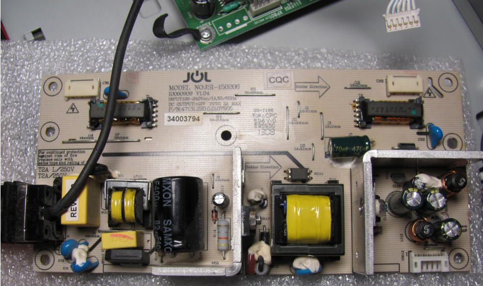

Обижаете. БП и инвертор конструктивно на одной плате. Импульсный БП выдаёт всего одно напряжение +12в., которое идёт на майн и на инвертор, с ним (напряжением) всё в порядке.
2016-01-05_095011.png [ 1.22 МБ | Просмотров: 1974 ]
2016-01-05_100452.png [ 1.22 МБ | Просмотров: 1974 ]

В чём сложность - пульта нет, тело настроено на кабельное ТВ, у меня такой роскоши нет и по этому картинку посмотреть не дано, но при ярком освещении увидел всё-же шум на экране и причём на разных каналах шум разный.
Так что - перехожу на ремонт инвертора.

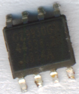

Вокурат эти транзисторы в виде м.с. AP9930GM и погорели проблема в их замене. Нет в наших краях такой м.с., есть OZ9930GM, но это не оно и то же. Заказал, ждёмс.

За частую первые буквы ни чего не значат, чем они отличаются?

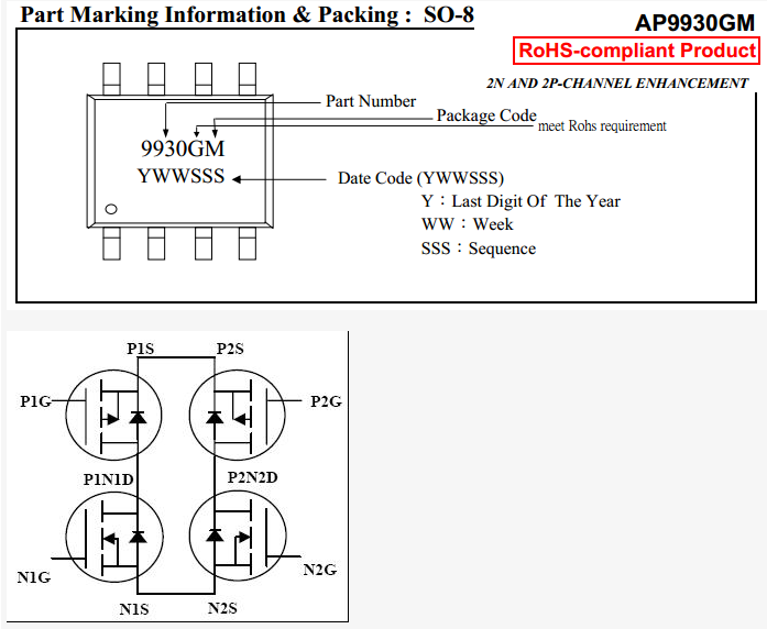

2016-01-08_150933.png [ 63.5 КБ | Просмотров: 1963 ]
А вот двухтранзисторные сборки обзываются OZ9930 !!!
Под номером 9930 действительно другой производитель вполне легально выпускает свои сборки из ДВУХ транзисторов.

OZ9930GM - не могу найти даташит или эта полевая сборка была у вас в наличии?

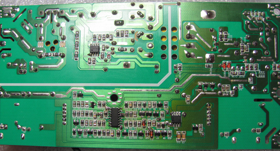

2016-01-09_112258.png [ 114.52 КБ | Просмотров: 1953 ]
2016-01-09_161048.png [ 208.83 КБ | Просмотров: 1948 ]
микросхема с двумя полевиками выявляется замкнутыми попарно выводами.

Так проблема в этой сборке? Легко меняется с материнских плат в таком же корпусе, или обычными транзисторами типа корпус 220 :)
