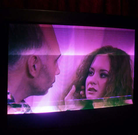

2015-10-13_093420.jpg [ 54.03 КБ | Просмотров: 1917 ]
Работал почти не выключаясь долгие годы, но вдруг стал выдавать жуткую картинку. Открыл, а там пыли на пару сантиметров. Сдул пыль, почистил немного, но не помогло. Может поменять деталь какую надо?

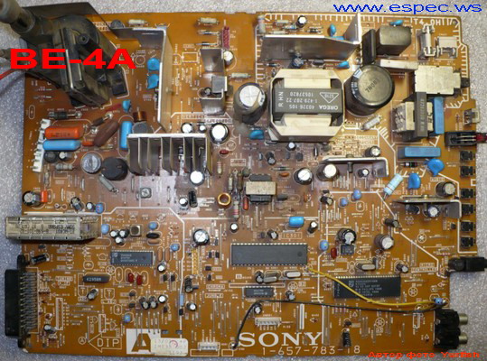

Похоже речь идёт о шасси BE-4A
poshat , подтверди или опровергни.
BE-4A.jpg [ 105.36 КБ | Просмотров: 1913 ]

poshat , полоса на месте стоит или перемешается по экрану?

Полоса стоит на месте как на фото. Сначала была просто полоса цветная снизу и почти никаких искажений, но разогреваясь телек начинал показывать почти нормально. Сейчас при включении вообще какая-то зеленая полоса на пол экрана, через некоторое время показывает как на фото. Т.е. ситуация постепенно ухудшается.
Шасси BE-4A вроде моё.

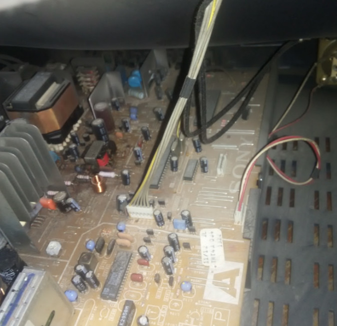

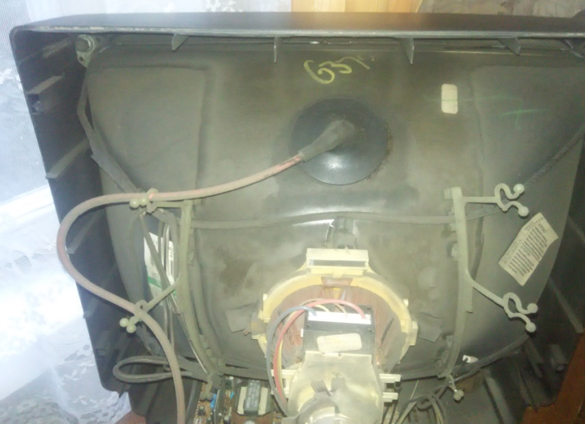

Удалось уговорить выключить аппарат))) Но ремонтировать пока нет возможности, хотя опыт пайки есть. Как понял речь идет о конденсаторах. На первый взгляд не нашел явно вздутых. Где эти элементы C820 и C505 приблизительно находятся? И эта плата основная (шасси) легко вытаскивается?
2015-10-16_230851.jpg [ 91.98 КБ | Просмотров: 1876 ]
2015-10-16_230829.jpg [ 108.15 КБ | Просмотров: 1876 ]
