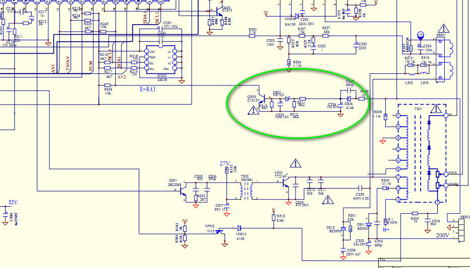

Могу ошибаться, но кажется именно на этом шасси у меня как-то случай был что защита по X-ray такую проблему давала- там то-ли кондеры сухие были, то-ли транзистор в утечке
2016-01-22_125834.jpg [ 164.65 КБ | Просмотров: 1369 ]

Схема замечательная, приятно пальцем поводить! :good:

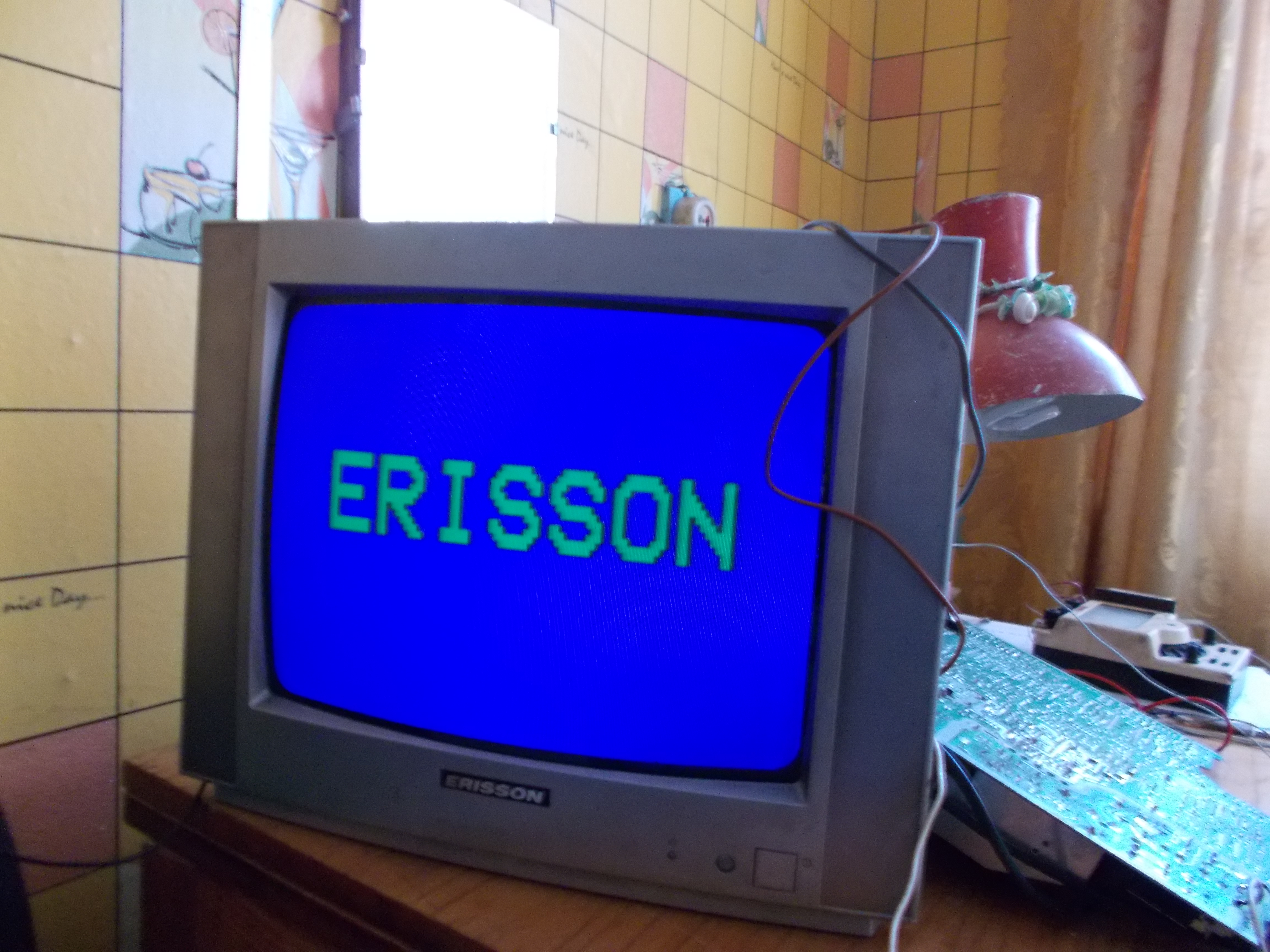

С324,С325 рабочие, Q303 авометром не звонился.Менял новым . Также Экран отключается. Эта неисправность появилась в результате разряда присоски на корпус селектора каналов (TUNER), при отключеном тв из розетки 220в.
На фото такая картинка появляется на секунду, при отключеной защите. При подключёной такая-же. В срвис войти не получается.
Защиту отключал : На проце отпаивал 25 вывод и отпаивал R215.
DSCN0005.jpg [ 3.48 МБ | Просмотров: 1364 ]
