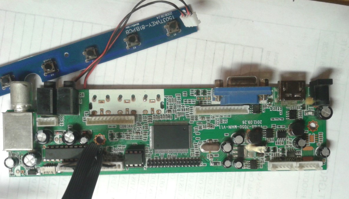

NO NAME
Model:DVD -LS168 Телевизор 15" с щелевым ДВД.
MAIN:YD168-7050-main-V1.1
a3577-clip-159kb.jpg [ 158.98 КБ | Просмотров: 1518 ]

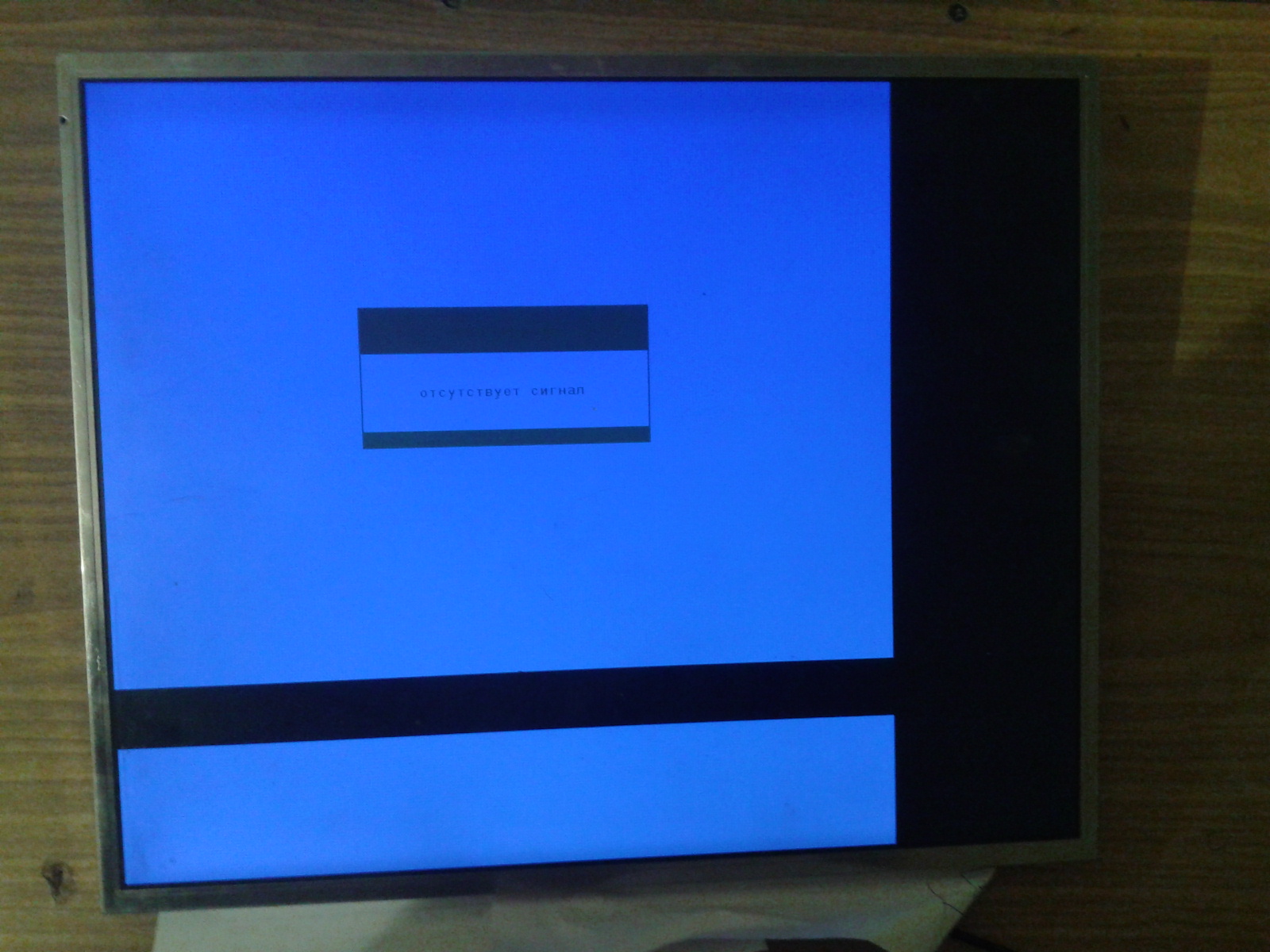

Вопрос вот в чем. Отдали без матрицы, какая стояла не известно.
У меня есть матрица HT170EX1-100, соответственно 17 дюймов.
По даташиту переставил провода подключения матрицы.
Но показывает с преобладание синего, зеленый почти не появляется.
И размер, видно по экрану, 15 дюймов.
Вот так:
2015-11-03 20.40.07.jpg [ 466.49 КБ | Просмотров: 1518 ]
Писали за размер экрана что можно прошивкой поменять, но ни где не нашел больше информации.
И по поводу цветов, что то не так с проводами? Или матрица не идет под него?
p.s.
Есть еще матрица - HT156WX-100 (даташит есть), TX38D94VC1FAF - на нее не могу найти даташит, распиновку разъема глянуть

Чет мне кажется с проводами косяк, может перепутал? как то раз сам так накосячил, одного цвета не было.
Соединял по схеме из даташита, вроде бы все правильно. Вот и интересно, что в проводах мог перепутать, там распиновка есть. Но просто названия разные на майне и на матрице.
