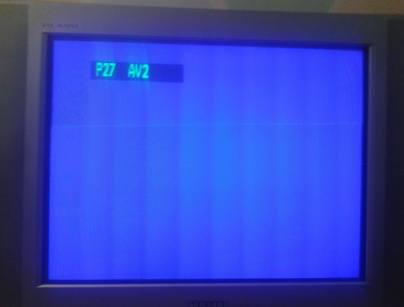

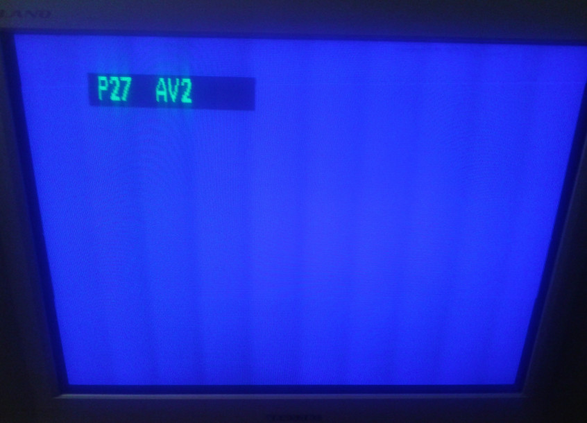

Вообщем вот в чем проблема. Не пойму откуда эти столбы на изображении.
2015-10-21_001543.jpg [ 89.37 КБ | Просмотров: 1842 ]
2015-10-21_001526.jpg [ 96.61 КБ | Просмотров: 1842 ]
Напряжения в БП все в норме. Литы поменял по В+, в обвязке кадровой.
Кто что подскажет?

Прикольно... :?
Обычно такую гадость литы по +B и ВУ давали, но в 100 Герцовке может и цифровой модуль чудить

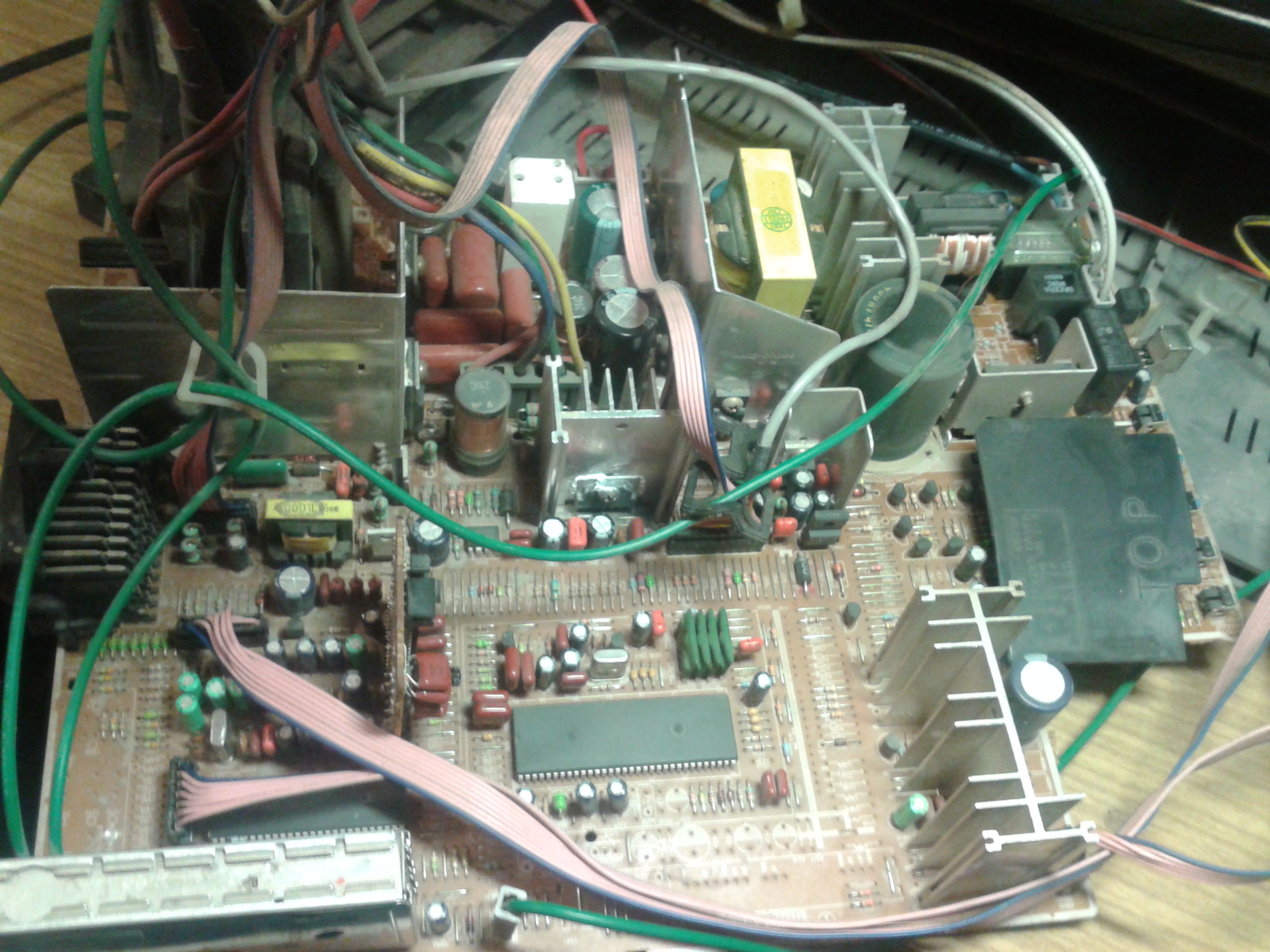

Вот само шасси:
2015-10-20 21.28.06.jpg [ 701.17 КБ | Просмотров: 1840 ]
Это цифровой модуль? Че то маленький какой то.

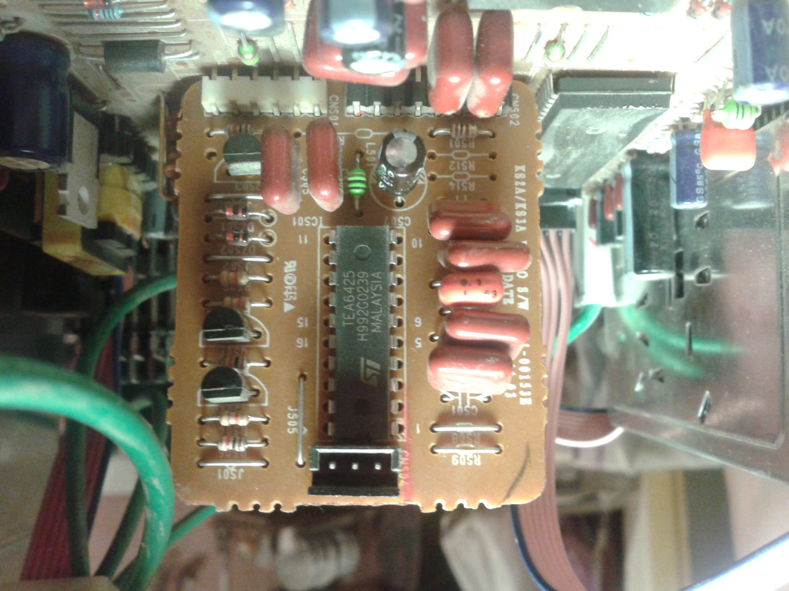

2015-10-20 21.31.11.jpg [ 613.15 КБ | Просмотров: 1840 ]
Там один кондер заменил. Не полярные не трогал.

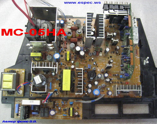

Чо то мы совсем запутались.Ща схему глянул,нет там ни какого цифрового блока,да и в 100Нц не уверен.
Обычное моношасси,проверь цепи в холодном конце ОС.
Обычно так выглядит 100Нц шасси
mc-05h_-22_152.jpg [ 126.42 КБ | Просмотров: 1837 ]
