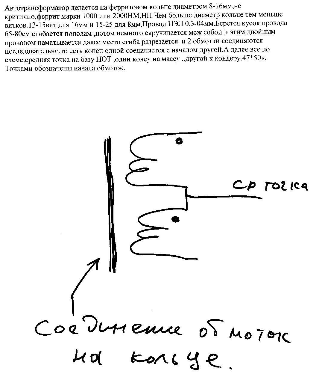

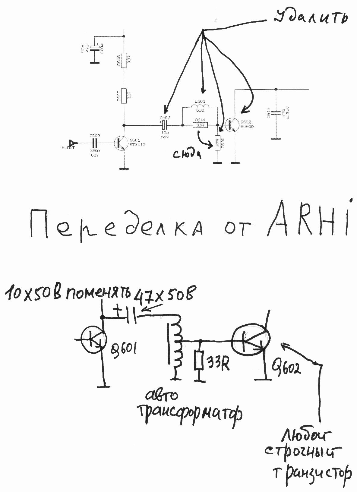

Я недели две назад,не имея BU808, за пол часа переделал под КТ838.
Переделку взял на "monitorе" от Arhi добавил только демпферный диод.
раз2.jpg [ 123.97 КБ | Просмотров: 1505 ]

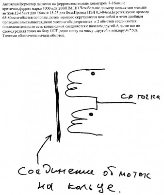

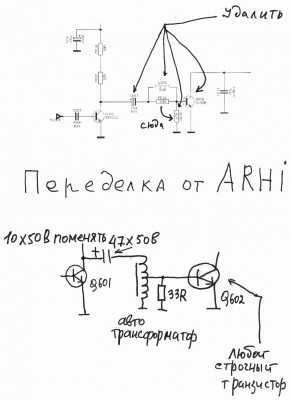

раз2 001.jpg [ 130.97 КБ | Просмотров: 1505 ]
Cпасибо за совет, но проблема уже была решена. Причиной пробоя тр-ра был вздувшийся снизу проходной лит 10мкфх50в. Поставлен родной 808, который проработал не более 10 минут и снова ушел в пробой от перегрева. В итоге: ставлю MD1803FX, лит 10мкфх50в заменен на 47мкфх50в, R628 вместе с дросселем выброшен, вместо R633 поставлен диод 4007 анодом к "земле".
