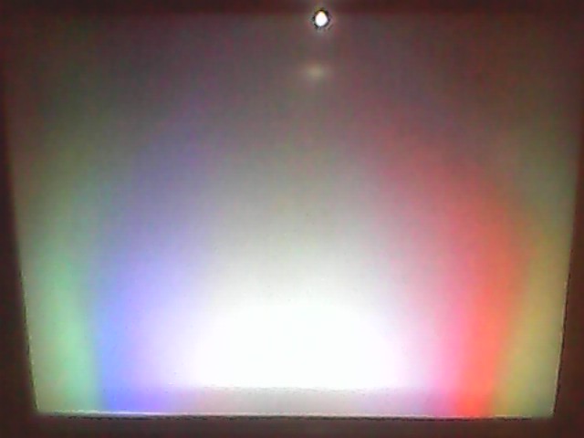

Вощем шасси на нем ЕТЕ-3 (как я понял) с процем TDA11136.....
С БП выходные напруги в идеальном сходстве со схемой,но чуть занижено В+ .На схеме 120 имеем 104 (скорей так и должно)
Тело запускается,работает,звук в наличии,а изо увы.
Собсна угадаем по фото?
Такое впечатление шо луч завернут в обратку.

Пардон,дико извиняюсь.
Не много поторопился.
Убитой оказалась кадровая TDA4864AJ
после замены режим работы штатный.

Фотка красивая, такое часто видел, это бывает только при двухполарном питании кадровой, полоса загнала в низ.
Таки да!
