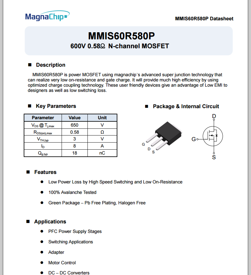

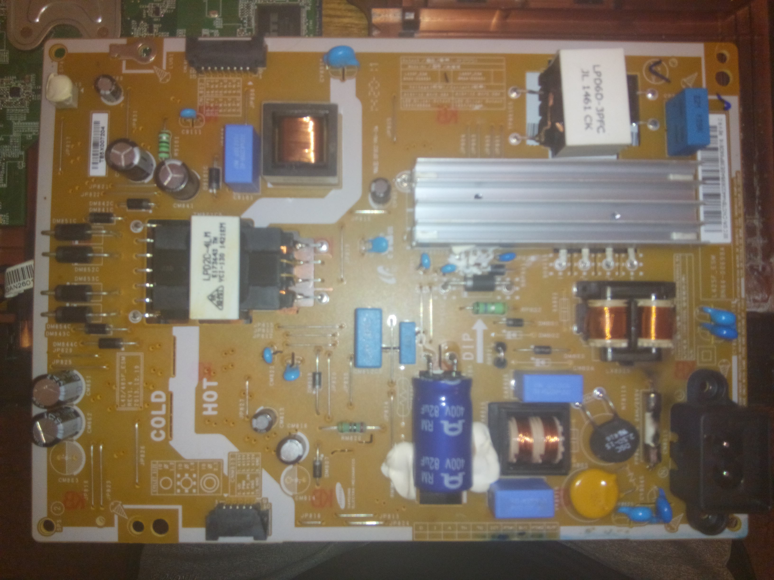

Добрый день Всем! Имеется выше указанный телевизор Samsung. Проблема произошла из-за скачка напряжения(тел был подключен к бензогенератору). В итоге тел. не включается. После вскрытия был обнаружен "беременный" кондер на 450V/82mf, сгорел предохранитель. Кондер и предохранитель заменил. Нашел в КЗ транзистор 60R580P (F640181GS). Подскажите пожалуйста чем возможно заменить данную деталюгу( в этом опыта маловато), или возможные аналоги, в продаже не нашел. Для ремонта все есть. Схемы тоже на данный аппарат нет. Блок питания BN44-00698A. Фото прилагаю. Заранее благодарен.

у полевых транзисторов маркировка обозначает следующее:
первая цифра- ток (в Амперах), вторая- напряжение (в десятках Вольт).
Для примера: 3N80C получается 3А, 800V.
Согласно приложенного даташита получается что твой транзистор 8A, 600V
Вот и прикидывай что вместо него подойдет ;)
