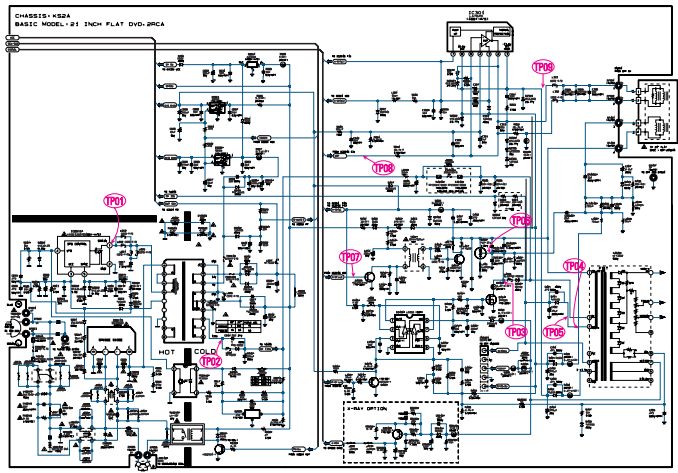

Родной схемы не нашёл, работаю по KS2A.
Состав:
проц. - MSP3400G
память - A81DC
видео - TDA9594PS
кадры - LA7845
НОТ - KSD5703
при включении загорается кр. светодиод, звучит приветствие, светодиод гаснет и всё ...
В+ завышено до 140в, столько же на коллекторе НОТ, кадровая не работает (на слух), высокого нет.
Если честно - не знаю куда тыкаться (различия со схемой), Чутьё подсказывает нет запуска строк.

По существу - Заменил НОТ D5703 (звонится как хороший) на такой же - высокое пошло, экран раскрылся, настроил каналы - картинка сочная. Понаблюдал за В+ при включении 140 и в течении минуты поднимается до 200 вольт продолжая прекрасно показывать.

СообщениеДобавлено: 05 авг 2015, 18:32
не, ну это полнейший непорядок. Судя по всему HOT из-за этого и выбило.
Цепи обратной связи рыть надобно
Miron писал(а):
При повторных включениях звук идёт при чёрном экране а картинка появляется через несколько минут
это АББ шалит- видимо ускоряющее неправильно выставлено
