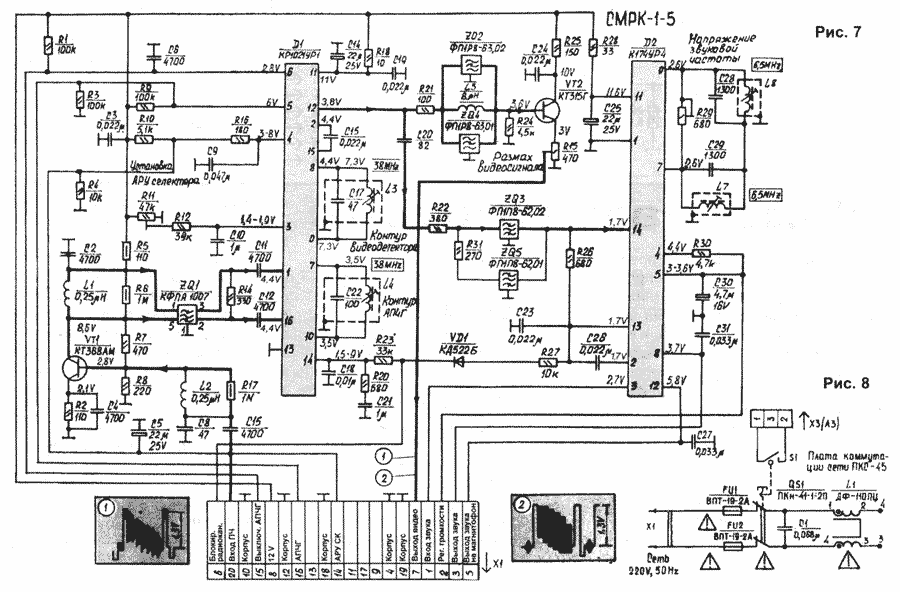

Совершенно верно: обрати внимание на схему СМРК 1-5. У них цоколевка была одинаковая, но предусмотрены цепи блокировки радиоканала (вывод 6). Вполне возможно что на 1-6 эти цепи также существуют
ris6_big.gif [ 57.46 КБ | Просмотров: 3722 ]

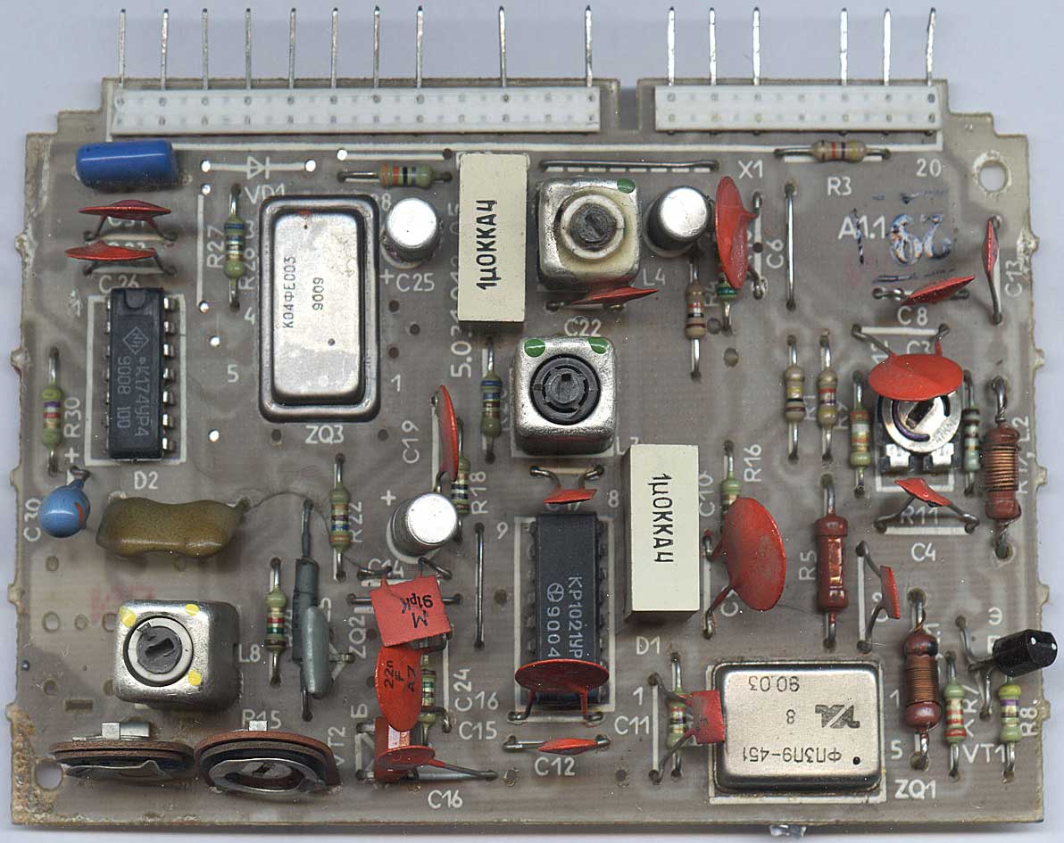

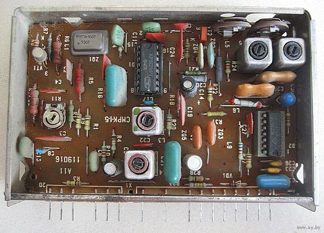

Я же дал подсказку: цепи блокировки на СМРК 1-6 уже предусмотрены, только отсутствуют элементы. Сравни эти две картинки:
СМРК 1-5
smrk-1-5.jpg [ 82.83 КБ | Просмотров: 3714 ]

smrk-1-6.jpg [ 127.04 КБ | Просмотров: 3714 ]
Видим разницу?
На 1-6 нету R27, VD1 и перемычки. Ставим все это дело на место и будет тебе счастье ;)

Сделал так как посоветовал FIMA: выпаял вывод 15 блока СМРК 1-6 и с платы СМРК к выводу 6 микросхемы КР1021УР1 припаял провод и пустил на корпус, к выводу 1 платы СМРК припаял провод и пустил на звуковой разьем AV , к выводу 7 платы СМРК припаял провод и пустил на разьем видео AV и все.
После включения телевизора и приставки в сеть вот что показало : появилось изображение в черно-белом виде плохого качества с большим снегом, шум небольшой даже на полную громкость , при настройке в телевизоре на нужный канал практически картинка не меняется , если попереключать каналы на приставке то они меняются.Как добиться хорошего качества изображения ? Что делать дальше ? Обязательно надо впаивать R27,VD1 и ставить перемычку , как подсказал Evgeniу 811 ?
