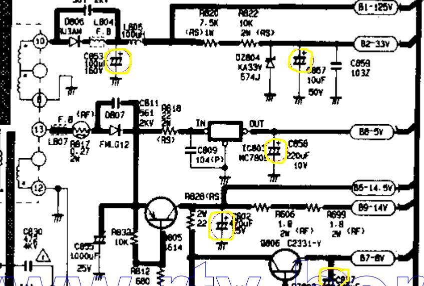

Для приличия озвучь напряжения с блока питания в РР, кондеры выделил желтым,там и замеряй.
Замеры с кондеров.JPG [ 92.19 КБ | Просмотров: 2358 ]

Накал Есть! Раста нет! OSD нет!
Завтра попробую замерять напряжение вечером озвучу. спс за совет.

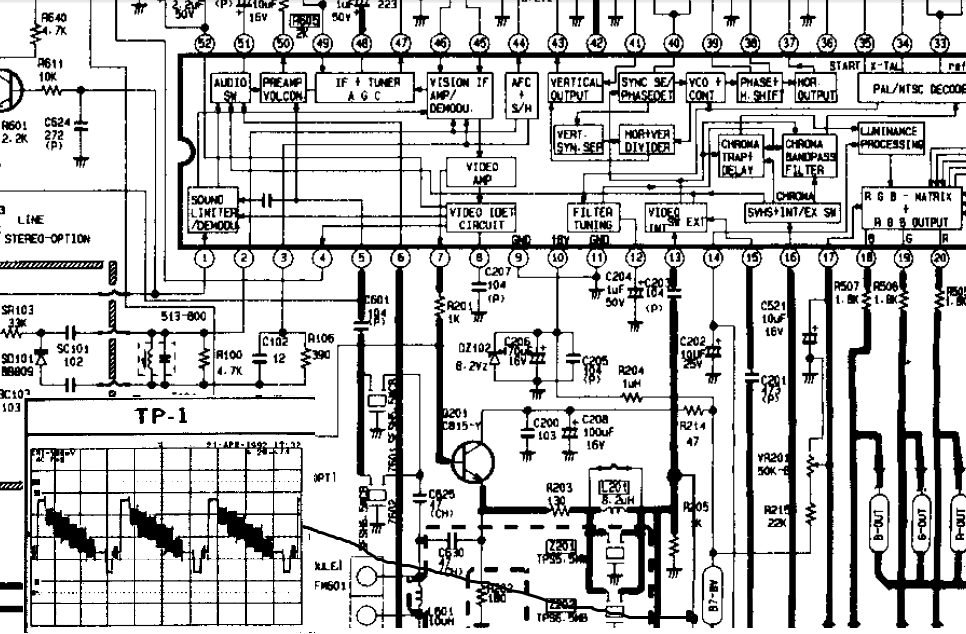

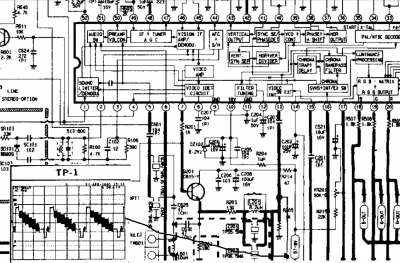

В обшем забрал свой осциллограф с работы начал мерят на таблицам и нашел отсутствие сигнала с процессора тда8263в на 13 ноге
их нет.png [ 169.03 КБ | Просмотров: 2327 ]
соответственно и нет сигнала на микросхеме строчной развертке KA2131. что это может быть? Менять процессор, или что ешё где то вышло? Я в телевизорах новичок так что не судите строго.
