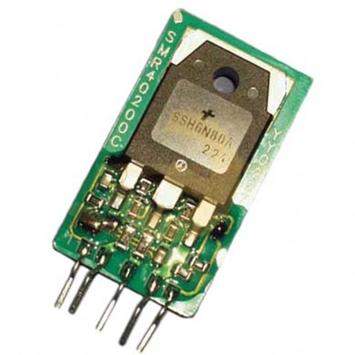

СообщениеДобавлено: 22 июн 2015, 11:37
Vladimir111 писал(а):
Вместо м/с SMR40200C стояла микросборка на м/с 1B13AL
что-то вроде вот такой?
4930.jpg [ 49.47 КБ | Просмотров: 2342 ]
СообщениеДобавлено: 22 июн 2015, 13:43
Зарегистрирован: 19 июн 2015, 22:12
Сообщения: 11
место жительства: Волгоград
Да,сборка похожа только на м/с написано-(1B13AL FQA 7N80C),между ней и радиатором ни пасты ни прокладки не было.
СообщениеДобавлено: 22 июн 2015, 16:54
их и рекомендуют снимать так как необходим контакт на корпус. А вот SMR-ку наоборот изолировать надо от радиатора :!:
это транзистор полевой и 7N80 это его маркировка ;)
