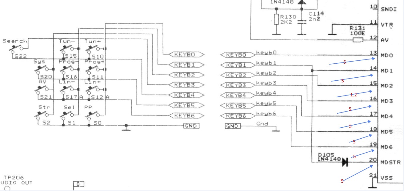

На клаву питание проверь.Чо происходит на входе проца при нажатии на кнопки клавы?
Как ведет себя с ПДУ?
Питание
189a1-clip-116kb.jpg [ 116.47 КБ | Просмотров: 1536 ]
При нажатии на клавиши питание 0
С пульта управление идет, но так же, кнопку нажимаешь перескакивает STORE но все равно добавляет и громкость и яркость.

А почему на 15ножке у проца 1,2в а на остальных по 5в, по моему, так не должно быть, может кнопка залипла?
