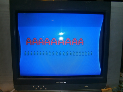

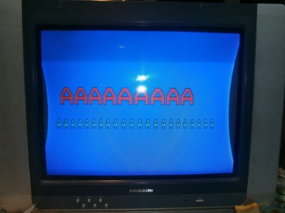

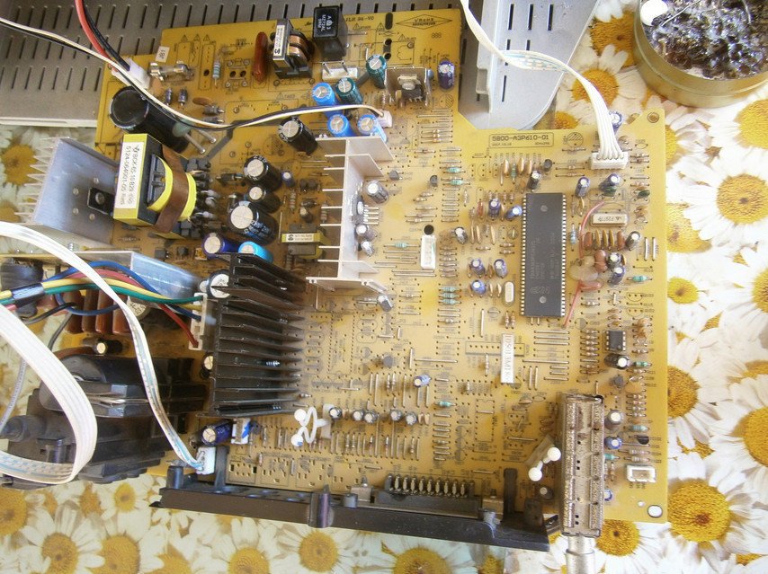

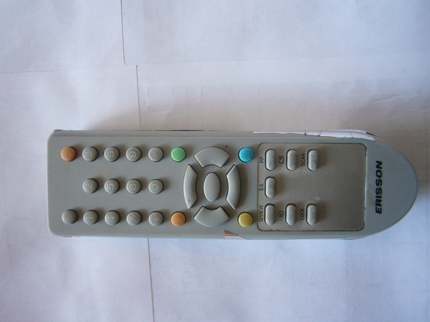

Добрый день форумчане. ТВ Erisson 21UF22. Шасси 3Р610-01. Пролистал инет,но конкретной схемы и прошивки пока не нашел. Везде ссылаются на модель 2UF20, хотя схема почти такая ка и у 21UF22. Видимо до меня кто то полазил в сервисе и теперь пока непонятно с чего начать: толи сначала чистую память поставить и посмотреть что будет или другое... Похоже что она виновником в этом, так как в сервисе не совпадают контрольные суммы.Захожу в сервис с родного пульта(см.фото),а вот выход с него должен быть через кнопку Displey, которой в этом пульте вроде нет.Данные пульта могу предоставить.Данные ТВ: 1.Проц. TDA 9363ps/N3/5, Память 24C0BWP, звук-TFA9841J, тюнер EWT-5F3T1-E06W, кадры-TDA 4865, строки-транзистор 5032, запуск питания ms W65543A, Транс-BCK-65-10B29.К сему выкладываю фото. Может кто подскажет другой пульт? Зараннее благодарен.

Это не просто подушка,судя по фото есть проблема с обвязкой кадров,в верху линейность нарушена.
Подушку мона попробовать исправить в сервисе EW.

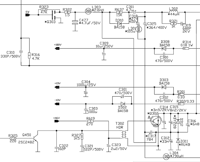

Да,похоже,но в сервисе не исправляется. И еще: в сервисе параметр SPD был 27(записал),а теперь установился на 2 и меняется только от нуля до тройки, выше значения не установить. Сегодня померю осцилограммы и отпишусь. Был в большой утечке кондер С477 заменил, Заменил С311, проверил Q303,всю цепь до катушки L302. Все в норме.Проверю еще сигнал EW (поступление) на Q303.

А чо? Нада замерить напряжение на R323 при регулировке EW.Если изменение напряжения есть то проверить цепь до средней точки демпфера.Если напряжение не меняется-проверить цепь до R323.

А почему на экране сплошные буквы "А"?
Прошиву менять походу надобно- глядишь и растр на место встанет
 Заголовок сообщения: Re: Сервисный режим ТВ Erisson 21UF22
СообщениеДобавлено: 24 апр 2015, 18:29
да это возможно просто дефект фотографии: фотики всегда мелькание кадров вылавливают
СообщениеДобавлено: 25 апр 2015, 00:39
Возможно!!! Даже и попыток спора не будет! Однако афтор не торопится опровергнуть подозрения.
Поддерживаю,или рядом точ такое тело и ручной режим переписи населения.

Да,это не ошибка фотографии, а в самом деле они присутствуют.Первоначально была заставка " Erisson",а потом стала как на фотографии. Почему подозрение на прошивку:
Мне кажется это повод для размышлений... Проверю сейчас напругу и отпишусь. Тем более,что с этой прошивой через генератор подачей сигнала цветных полос на видео вход они не соответствуют норме на ТВ. А еще насчет параметра SPD не поясните ли?
