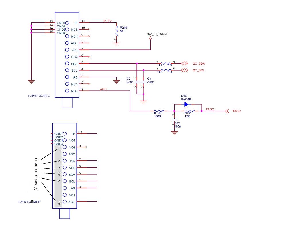

При настройке на каналы шкала пробегает и только шум, ничего не находит. По НЧ входу все нормально.

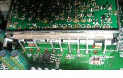

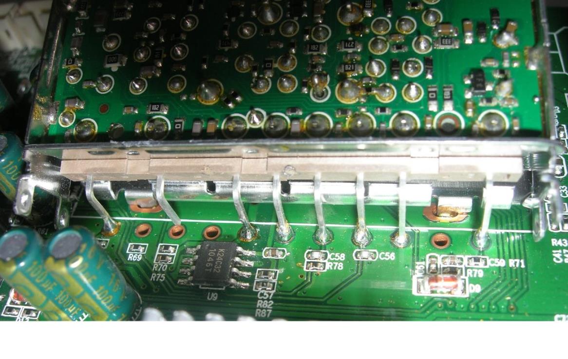

Проверил напряжение на ножках тюнера (фото), подозрение на тюнер.
Нашел схему на main: cvtsumv26l-a-20 вроде все похожая. (она на фото)
Подскажите проблема в тюнере или в чем то еще?
ну и? соответствует?
может конечно и в тюнере, но могут и в прошивке некоторые опции слететь.
 Заголовок сообщения: Re: Fusion FLTV-22W7 Не находит каналы
СообщениеДобавлено: 01 апр 2015, 18:47
Возможно,а может и в сервисном нада тип тюнера выставить или с памятью глюки.

Еще намного в тему: мне недавно "выпало счастье" ковыряться с неисправным радиоканалом. Изначально тоже думал что тюнер неисправен, но оказалось что фильтр ПАВ был мертвый. Так что попробуй еще на вход ПЧ сигнал подать- мало ли что...
PS. если нет генератора то можно просто взять сигнал с другого телевизора. Качество сигнала, конечно, плохое будет, но ведь главное это установить диагноз.

Сам не поверил. Не было нормальной массы с майном пропаял, уже как 3 часа пашет.
