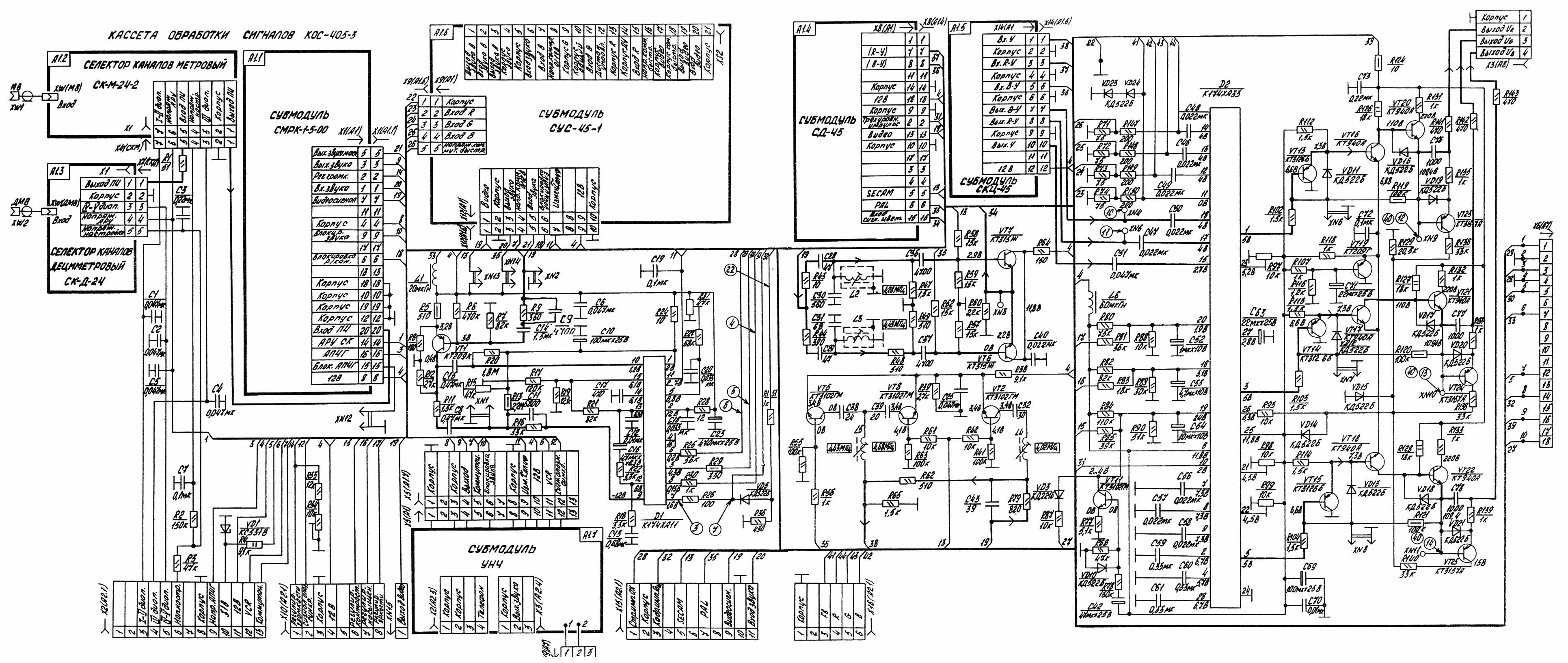

Схема на КОС-405 во вложении (в том числе и модуль СД-45 там имеется)

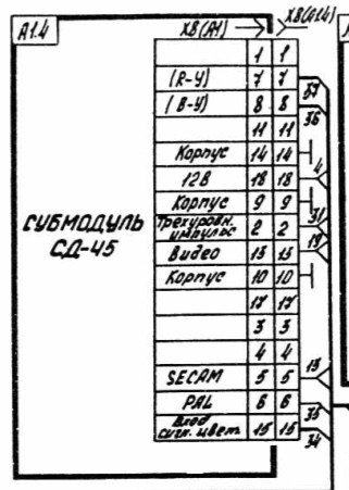

Имеются ввиду выводы 5 и 6 субмодуля?
сд-45.jpg [ 39.09 КБ | Просмотров: 1371 ]
Это принудительное включение PAL и СЕКАМ. Насколько я помню переключение систем происходило замыканием этих выводов на "общий", хотя могу и ошибаться.
 Заголовок сообщения: Re: телевизор Горизонт Ц-257-1
СообщениеДобавлено: 13 фев 2015, 09:46
Нет, не пойдет он нифига под СМЦ-2...
Это раздельные входы для каждой системы (обрати внимание на катушки L2, L3).
Так что придется смотреть черно-белое кино
