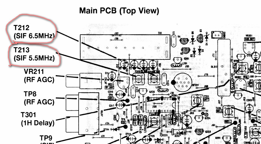

нету там сервисного меню, а вот насчет того что "крутилок" нету с этим категорически не согласен!!! :D
Там пара контуров имеется (где-то возле тюнера они находятся) и даже подписаны они 5,5 и 6,5 ... :idea:

регулируют уровень звука с тюнера?
Это ПЧ звука.
Miron писал(а):
Ну чтож, придётся резюками подгонять. Только вот что бесит: с нови то было всё нормально
какие нах... резики? Еще раз повторю:
Вот специально для слепых:
2015-01-31_164223.jpg [ 157.66 КБ | Просмотров: 1351 ]
