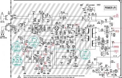

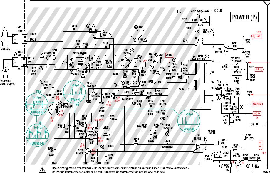

скажите пожалуйста там по схеме в блоке питании стоит маленькое сопротивление RP21 на 220 как его заменить?
 Заголовок сообщения: Re: ремонт телевизора THOMSON 14MG10K
СообщениеДобавлено: 06 фев 2015, 15:07
aldar писал(а):
RP21 на 220
22R0=22 ом
aldar писал(а):
как его заменить?
В смысле ?
блок питания.JPG [ 139.84 КБ | Просмотров: 1649 ]
