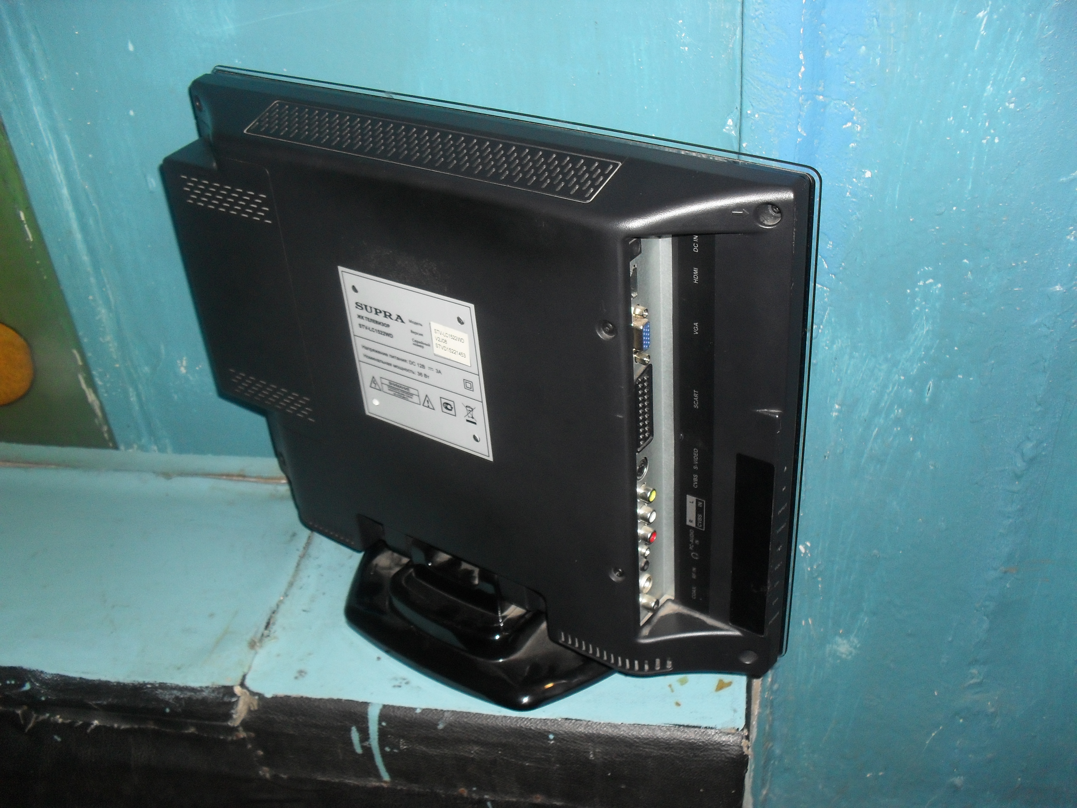

LCD supra stv lc1522wd данный телик имеет встроеный cd ченджер .
телевизор не подают признаков жизни вообще блок питания отдельно выдаёт заведомое напряжение 12 вольт и больше не чего...
при нажатии на кнопку вкл не чего не происходит ,разбор блока питания не показал утечку электролита.

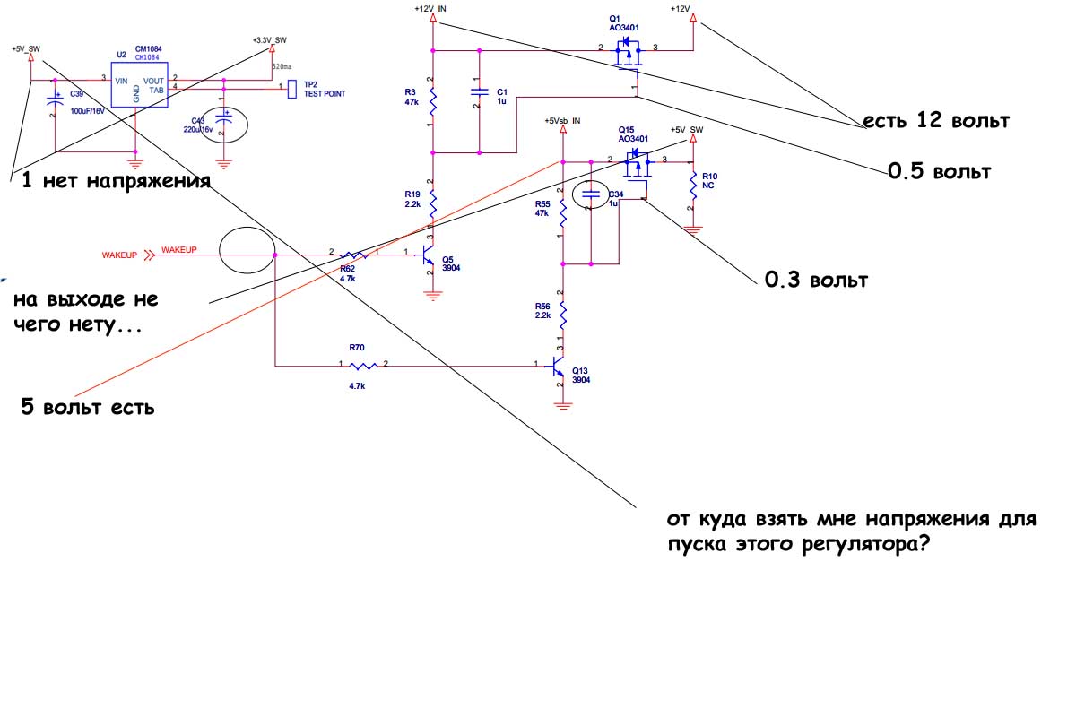

Вот вообщем на чём остановился в измерениях...
U2 не приходит напряжение.

Проследи по дорожке ( я так делаю если нет схемы) откуда приходит питание 5 вольт на U2, думаю что с стабилизатора типа 7805 или ключа.
Q13,Q15 живые ? Они же будильник тела :lol:
P.S Я бы кинул пока дополнительное питание с +5Vsb_in , но не советую так делать , мало ли чего :shock:
Не нуна забывать шо есть литы.Мона пройти всю 5ти вольтовую цепь и не найти ни вольта.
В данной схеме С39 и не обязательно с беременностью. Аннналогично проверить там,откель формируется этих 5 v
Проследить до проца наличие сигнала ON-OFF,возможно это напряжение и не должно присутствовать в ДР (всю схему не вижу)

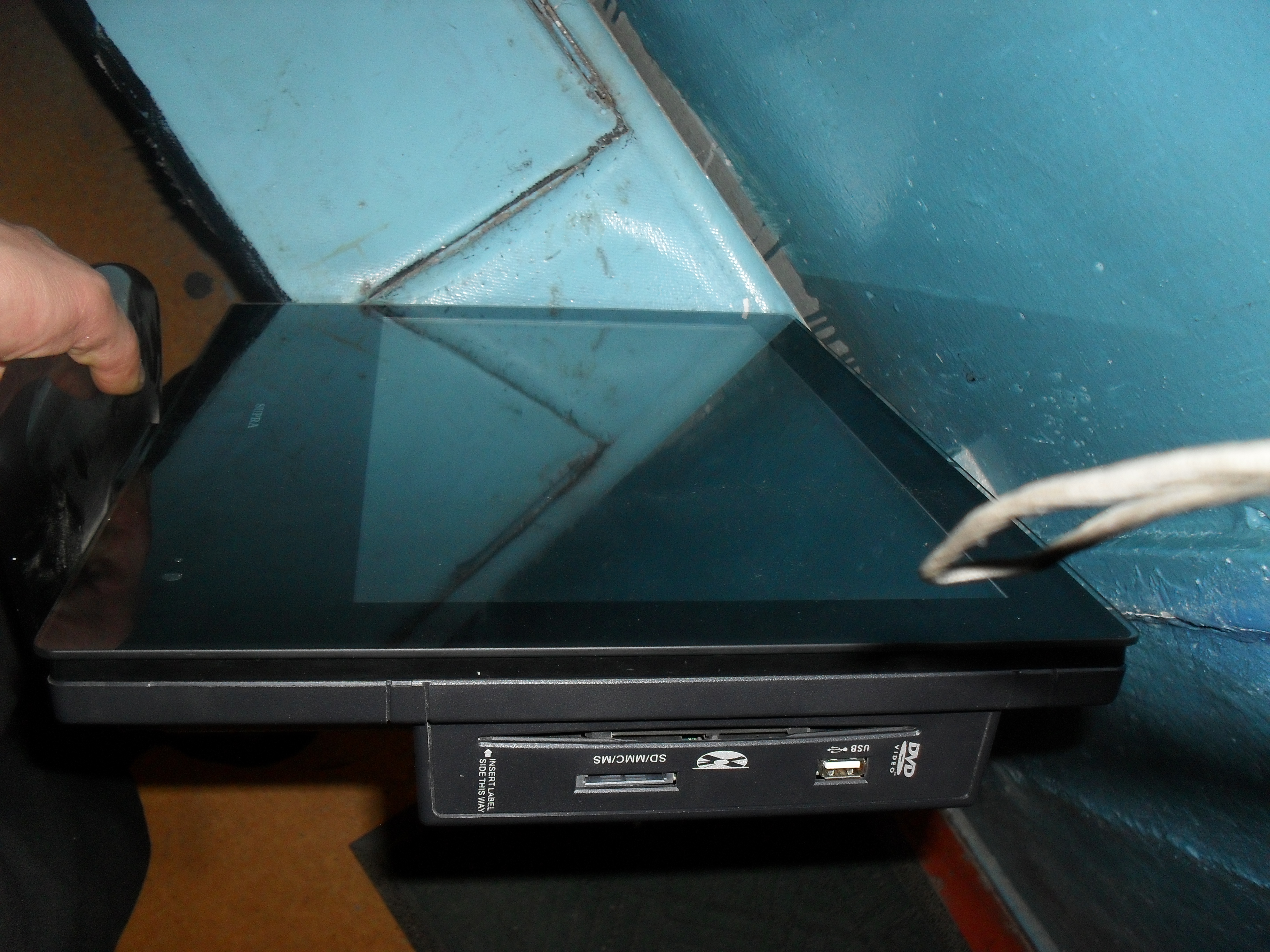

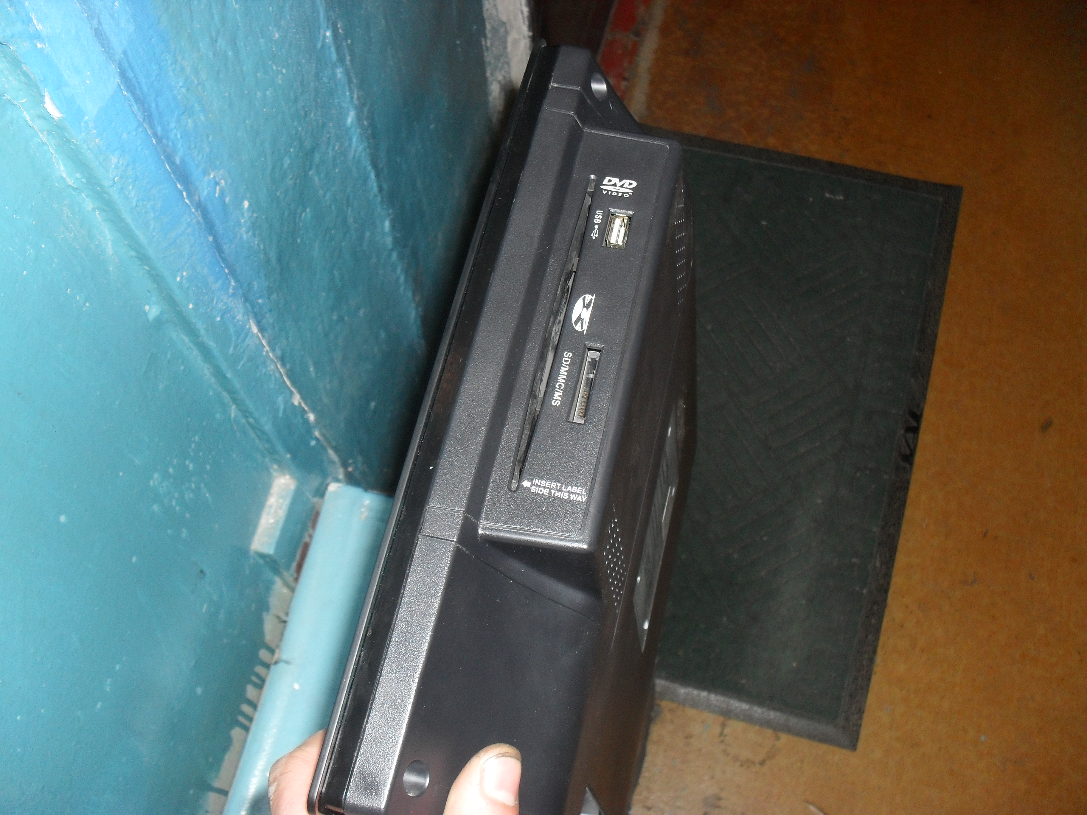

два лита выпаяли заработало....теперь в вертикальном положении двд не читает...
как его прижать то ,чтоб читал?
