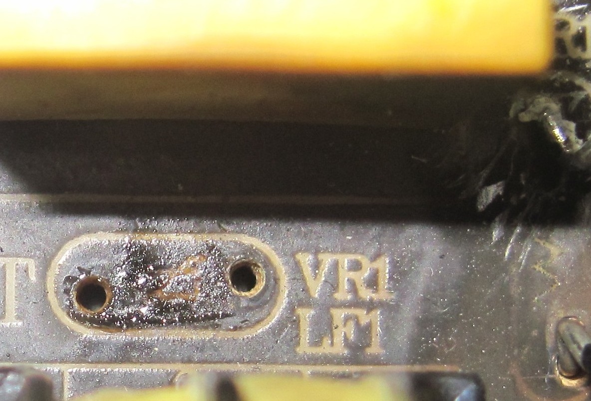

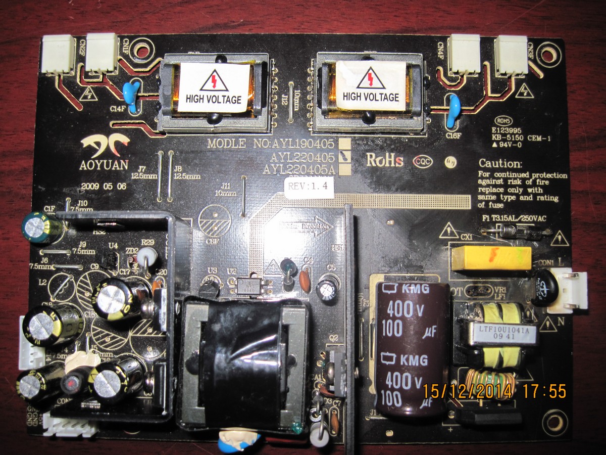

Помогите опознать элемент на плате телевизора Akai LTA-22N680HCP.
После скачка напряжения сгорело несколько элементов, предохранитель, конденсатор и похоже варистор (это не точно).
Проблема в том, что схемы платы нигде не нашел, и определить что туда поставить нет возможности, т.к. от неопознанного элемента остались только ножки! В одном магазине радиодеталей мне сказали что это возможно термистор, но какие у него характеристики можно узнать только посмотрев схему.Помогите пожалуйста люди добрые уже всю голову сломал, поменял и предохранитель и конденсатор, все встало только из за этого элемента!
скорее всего так оно и есть. Причем здесь он установлен в качестве балластного сопротивления и поэтому номинал его слишком большой роли не играет: скорее всего Ом 10-15.
если после скачка напряжения то этим дело может и не ограничится... :(

СообщениеДобавлено: 17 дек 2014, 23:51
artgemini писал(а):
если я поставлю туда варистор на 15 ом,
Ставь.
artgemini писал(а):
что еще может перегореть
Многое и в горячей и в холодной части.
Для первого включения нада вместо предохранителя поставить лампу ватт на 100.
При включении она должна ярко загореться и медленно потухнуть.
Если не потухнет-ищем кз.
И давай без нерьвов и обзываний пользователей,даже если они с другого ресурса.Мы тоже не сидим на одном форуме.

Сегодня сходил в магазин за варистором на 15 ом, а он мне говорит, мол они не по омам по напряжению маркируются, соответственно следующий вопрос, какое напряжение брать? Заранее прошу прощения за свою некомпетентность :?
СообщениеДобавлено: 18 дек 2014, 20:22
ну а теперь поднимись на пару сообщений вверх и посмотри внимательно:
увидел разницу? :)
Варистор изменяет сопротивление в зависимости от приложенного к нему напряжения, а термистор (терморезистор если полностью), изменяет сопротивление в зависимости от температуры.
Вот еще, для самообразования, так сказать:
http://radio-uchebnik.ru/txt/elektronnye-komponenty/13-elektronnye-komponenty/61-varistor
http://radio-uchebnik.ru/txt/elektronnye-komponenty/13-elektronnye-komponenty/63-termorezistor

А увеличенный снимок " места взрыва " с обратной стороны платы дал бы возможность предположить - что за деталь была и нужна ли она при дальнейшем ремонте . А какую емкость пришлось менять ?
