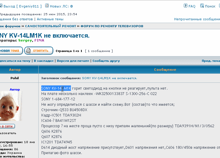

Вса рассказал а про блок питания что-то забыл... :D
Pohil писал(а):
Не могу определиться с шасси и найти схему
делается это примерно так:
demo.gif [ 286.91 КБ | Просмотров: 1666 ]

Спасибо за совет.Схему нашел.
