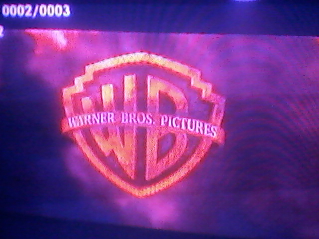

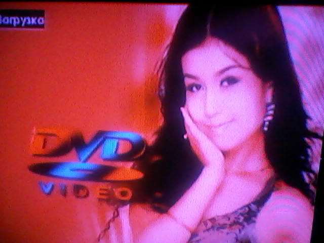

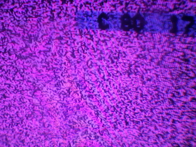

помогите с токой проблемой телевизор показывает нормально но почемута экран красный. и процесор греется. модель LG 21FX4RG шасси MC-059A/B процесор OICTMSA007B ............ LG046N 9R ............ 5800 7HA22 прикрепил фото как телевизор работает в даный мамент.зарание блогадарин!!!
Фото-0006.jpg [ 87.39 КБ | Просмотров: 3147 ]
Фото-0004.jpg [ 97.67 КБ | Просмотров: 3147 ]
Фото-0002.jpg [ 194.16 КБ | Просмотров: 3147 ]

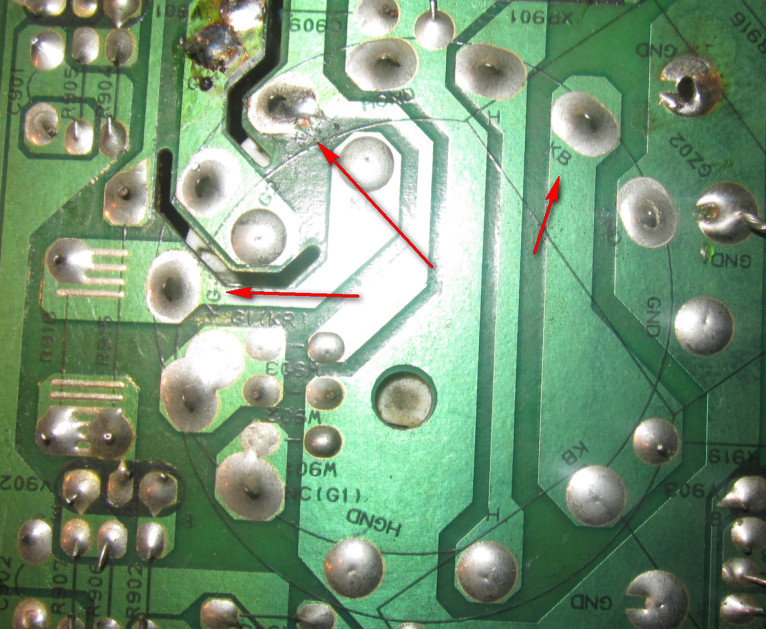

Ладно, поехали дальше: на самой плате выводы кинескопа подписаны, вот смотри картинку:
2014-11-10_225542.jpg [ 178.4 КБ | Просмотров: 3131 ]
На этих выводах замерь напряжение
 Заголовок сообщения: Re: LG 21FX4RG показывает красным
СообщениеДобавлено: 10 ноя 2014, 20:07
Зарегистрирован: 07 ноя 2014, 11:48
Сообщения: 18
кg 99.0 \kr 145.4 kb146.8
