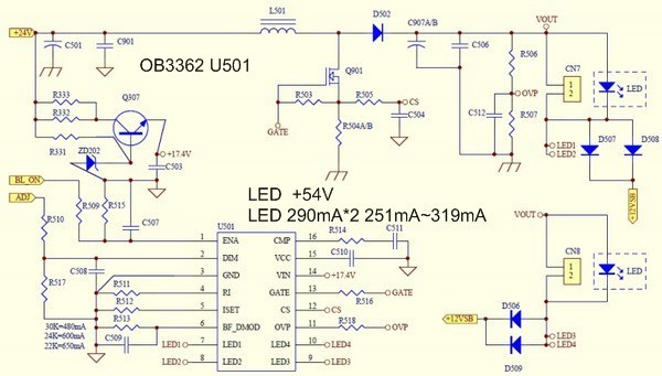

Мужики! К меня два телека застряли с LED подсветкой. Проблема в чем- нет нигде ШИМ-контроллеров для управления. Все что находил в магазинах или на Альэкспресе- корпуса не совпадают и мощности не подходят.
Есть мысль переделать, но нужна надежная проверенная схема. Может завалялась у кого?
Оба ясчика имеют по 4 светодиодных ленты. Длина лент- у одного 51 см, у второго 63 см.
Так, в качестве размышления: первый аппарат Supra называется, размер 51, схема включения подсветки примерно такая:
ob3362_u501_835.jpg [ 50.45 КБ | Просмотров: 6060 ]
Родная ШИМ установлена OB3362RP, в DIP-корпусе. В продаже есть только OB3362VP в SMD- корпусе, она по мощности не идет

случаем D16123 не аналог ёйной?
Нада даташиты глядеть,заодно и ОВ3362 выглядеть.
Короче,Жень,глянь тут шо то есть.
http://monitor.net.ru/forum/ob3362rp-info-530179.html

Фима, я эту тему видел. Вроде как получается что аналог OB2362HP, однако и их в продаже нету.

тут как раз весь прикол в том что там и так 4 ленты с общим управлением.
То есть как-бы получается что если переделывать то потребуется 4 ШИМ-контроллера на каждую ленту отдельно.
В принципе я находил уже нечто подобное, вот, например http://radio-uchebnik.ru/shem/svetodiod-i-ego-primenenie/25-svetodiody/217-svetodiodnaya-podsvetka-dlya-lcd-ekrana. только с питанием там мудрить надо- схема 5-ти Вольтовая

Вот, еще нашел: http://radio-uchebnik.ru/shem/svetodiod-i-ego-primenenie/25-svetodiody/349-drajvery-dlya-svetodiodnykh-lent-moshchnostyu-do-100-vatt.
Вроде больше подходит. Наверное займусь на днях
