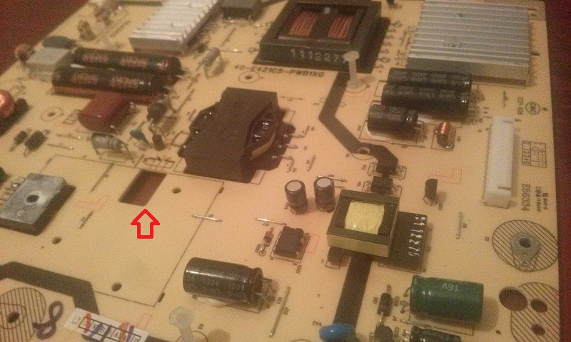

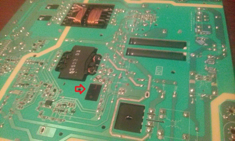

Здраствуйте :) Интересует схема блока питания Thomson T42E32HU, там коротнутый транзистор mdf12n50, а так же предохранитель на 220 и конденсатор был сомнительный, я его поменял.
Не могу найти транзистор mdf12n50 или аналог к нему, и еще не могу понять для чего там стоит трансформатор, вроде мощный, а выхода идут на какой то драйвер и все вроде, схемы нет, на блоке питания написано"08-pe421c5-pw200aa" еще много разных цифр "40-e421c5-pwb1xg"
Вообщем, интересует, какой транзистор можно туда поставить, и интересно на сколько вольт этот узел и зачем он нужен

Вот эта плата

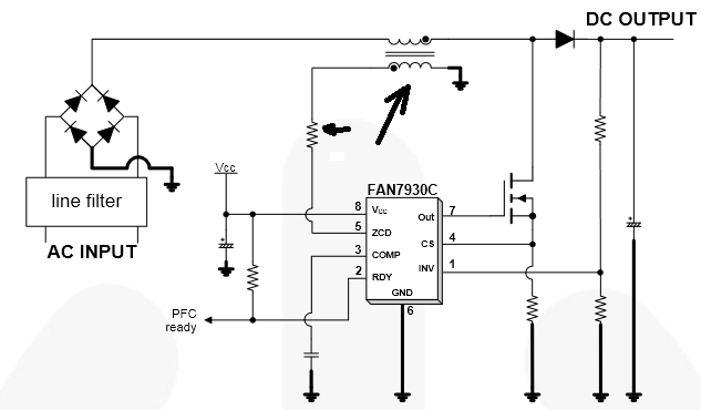

Выход с этого трансформатора идет через резистор 33кома!! на микросхемку
Ни разу с такими не встречался
Думаю, может так?))
file.jpg [ 196.01 КБ | Просмотров: 1788 ]
 Заголовок сообщения: Re: Thomson T42E32HU блок питания
СообщениеДобавлено: 22 янв 2015, 09:51
Там три трансформатора. Один дежурный, второй рабочий, третий на подсветку. Транзистор можно просто заказать по почте и проблем то)

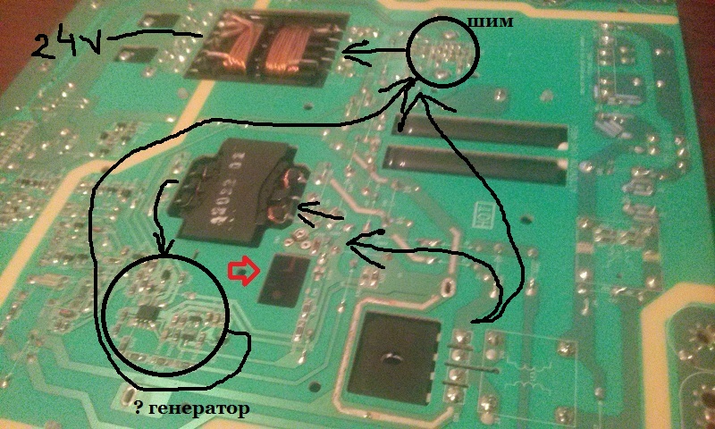

Ясненько, :) починю конечно
Я с этого немножко офигел, пока не разберусь что к чему не успокоюсь)))
Безымянный.png [ 6.61 КБ | Просмотров: 1783 ]

А, все, извините, дошло)))
Безымянный.png [ 26.45 КБ | Просмотров: 1779 ]
