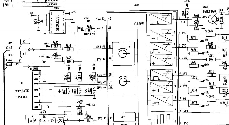

однако тут система маленько не такая: на этом проце три прямых входа на которые подцеплена клавиатура: 46, 47, 48 или 36, 37, 38 (это от проца зависит- с текстом или без).
получается что любой из них может быть замкнут.
2014-04-17_183909.jpg [ 129.87 КБ | Просмотров: 3423 ]
в общем действия такие: напруги проверь на этих ножках и проверь их насчет утечки (кз на землю).

КЗ нет. на 36-2V7, 37-5V3, 38-5V3. Завтра на 36 ногу кину 5 В через R. По результату отпишусь.

Подал 5 Вольт через 100R на 36 ногу. Телевизор ушел в дежурный режим(выключился, диод горит красным, ни на что не реагирует). Убираешь 5В работает по прежнему.
Вопрос решил следующим образом:
К выпаенной 36 ноге микросхемы управления припаял проводок с резистором 100R, оставшийся конец припаял к контакту кнопки (ближнему к процу). И вот оно чудо научного тыка, не знаю пока надолго ли, но 4 дня работает норм.

похоже что по этой ноге утечка и была. В отпаянном виде эту ножку на корпус не прозванивал?
