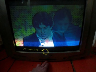

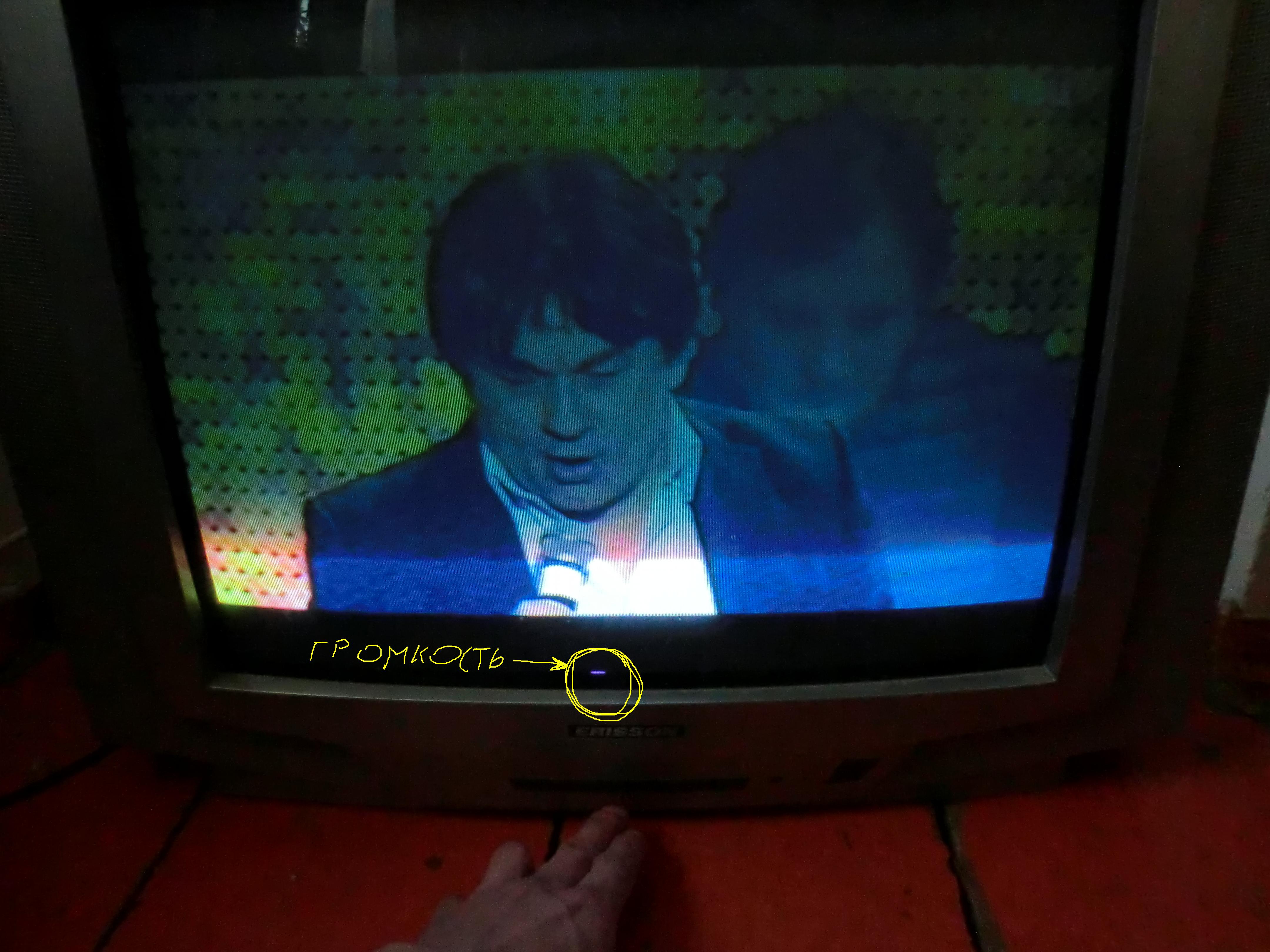

ЛОВИ ФОТКИ............
2016-01-21_131702.jpg [ 125.31 КБ | Просмотров: 1879 ]
Комментарий к файлу: громкость
Эриссон громкость.JPG [ 972.68 КБ | Просмотров: 1943 ]

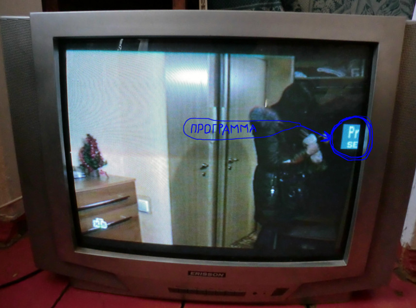

ЕЩЁ ФОТКИ...........
2016-01-21_131815.jpg [ 115.43 КБ | Просмотров: 1879 ]

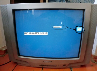

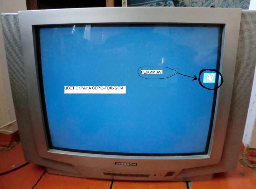

ЕЩЁ ФОТКА........ ЖДУ ОТВЕТА..........
Эриссон меню.JPG [ 636.29 КБ | Просмотров: 1943 ]
