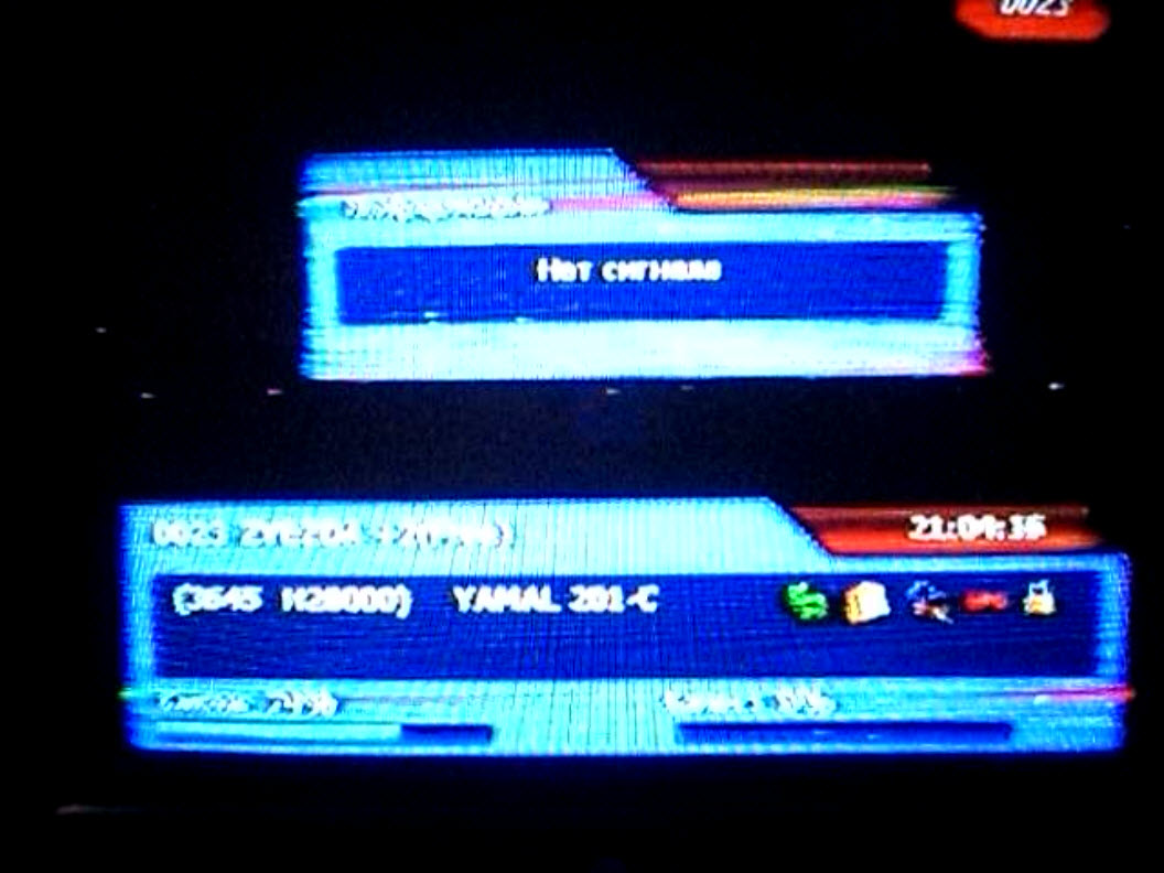

При включении телевизора он работает секунд 5-10 а потом сам самопроизвольно отключается и диод дежурного питания так же перестает светиться
Когда тут же опять его включаю с кнопки он не включается повторное включение возможно только спустя некоторое время (сек. 20-30) после его отключения
Изображение на экране имеется то есть он показывает и по всему экрану имеется горизонтальные полосы оно как бы имеет слегка размытое изображение
В электронике не силен из имеющихся измерит. приборов есть мультиметр
Помогите пожалуйста

на фотографии видны помехи. похоже что это помехи по питанию. судя по всему это и есть причина отключения (срабатывает защита).
В первую очередь- визуальный осмотр (плохие пайки, дутые кондеры и т.д)

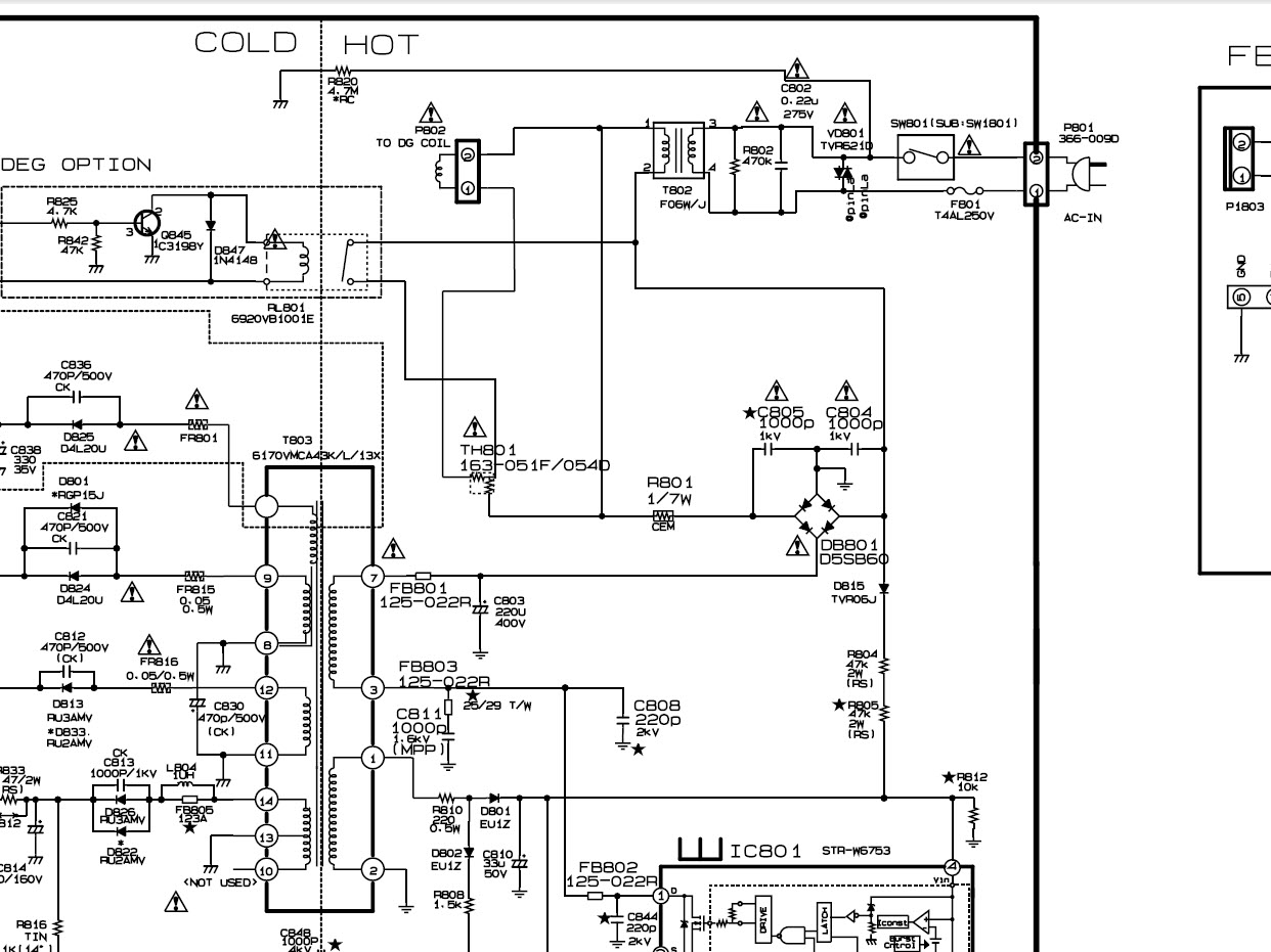

Евгений ткните мне чайнику пальцем в каких точках следует замерить напряжение на сетевом кондере и где он на схеме находится.Замерял на С802 на нем 240 В а на С803 напряжение 216 В Еще раз осмотрел плату ничего не нашел подозрительного.
И еще если телевизор находится в дежурке то защита не срабатывает, может это как то поможет в какой цепи следует искать неисправный элемент.
Покажите так же на схеме в каких точках у надо мерить у транса и какого транса.
Тот что под обозначением Т803 ?
схема.jpg [ 189.58 КБ | Просмотров: 19539 ]
СообщениеДобавлено: 30 сен 2013, 10:57
На C803 должно быть порядка 300-310в. на С802 идет сетевое напряжение это 240в. нормально. Скиньте схему тв. Как ранее сказал Евгений, срабатывает защита у блока питания, и эти 216в. свидетельствуют об этом, или же вы, что не правильно замерили.
СообщениеДобавлено: 30 сен 2013, 11:35
Сообщения: 268
на Т802 замерил напряжение выходное там 190 В ~I
СообщениеДобавлено: 30 сен 2013, 11:39
Я ошибся С802 это развязка, не нужно его измерять. Нужно искать причину, почему на С803 такое низкое напряжение, или этот конденсатор высох, нужно его заменить для проверки другим исправным, или есть нагрузка во вторичных напряжениях.
СообщениеДобавлено: 30 сен 2013, 11:49
Сообщения: 268
еще раз замерил напряжение C803 мультиметром на -I там при вкл телевизора 210 В как срабатывает защита напряжение подскакивает на С803 до 265 В и и растет в течении 10-15 сек до 280 В
