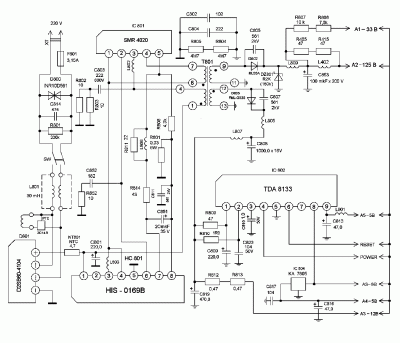

Похоже схема?.Сетевая банка-самый большой кондер в блоке питания, он же лит, он Электролитический конденсатор.Номер шасси написан на самой плате, что то типа P1B
26.gif [ 30.97 КБ | Просмотров: 3405 ]

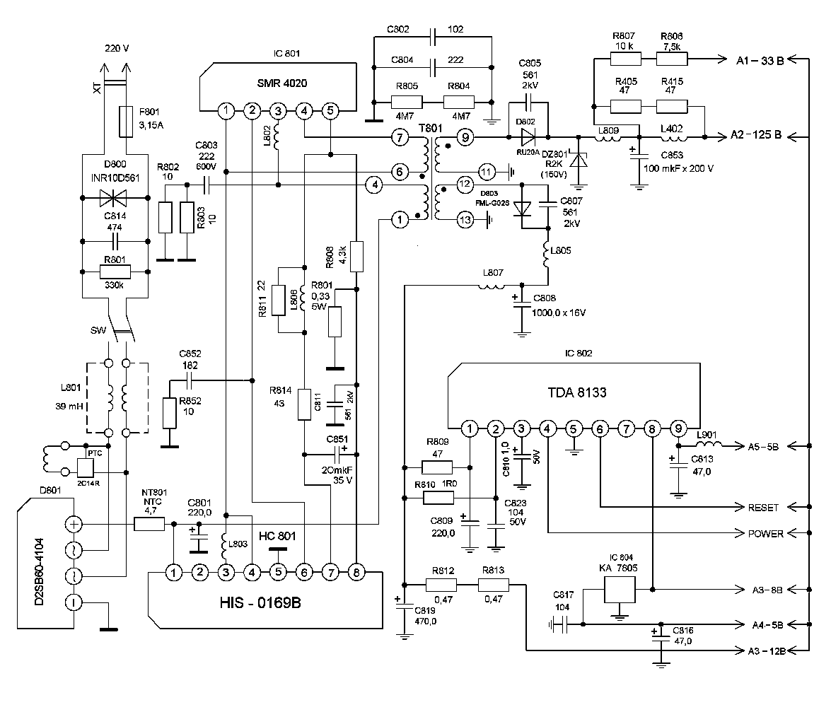

Выпаять L402,L805. Лампочку повесить на С853.
Проверить омные резисторы,заменить датчик тока R801 (0,33 ома)
На шо был заменен R2K?
А ничего, что я удалил L805 и D802,а лампочку повесил на Т801 на 9 ножку.R2K был заменен на аналогичный.
