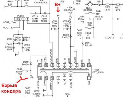

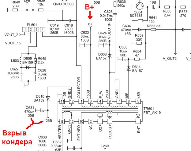

Правильно NEON 67 говорил по поводу сленга! То ли нам мат.часть учить, то ли сленг специалистов.Строка - это и есть строчный транзистор(стоит в цепи строчной развертки), он же НОТ,он же по схеме Q603, в вашем варианте 2SC5388.Чтобы откинуть строку (питание строки) нужно:разорвать цепь между 3 выводом TR601(ТДКС) и С623, повесить лампочку на С623, повесить лампочку вместо предохранителя,откинуть петлю размагничивания, включить тело и замерить напряжение на лампе,должно быть 150 вольт.. Наверно так,спецы поправят если что.Я вот только не пойму что делать в блоке питания с В+_P.
    У Фимы схема лажёвая однако,могу доказать.Вместо В+ написано 8+.
      Вот и Фарик парится,не может найти куда В+ с блока питания приходит.
Под фото правильная схема, конечно если к телу подойдет.
Доказательство.JPG [ 50.6 КБ | Просмотров: 17217 ]
