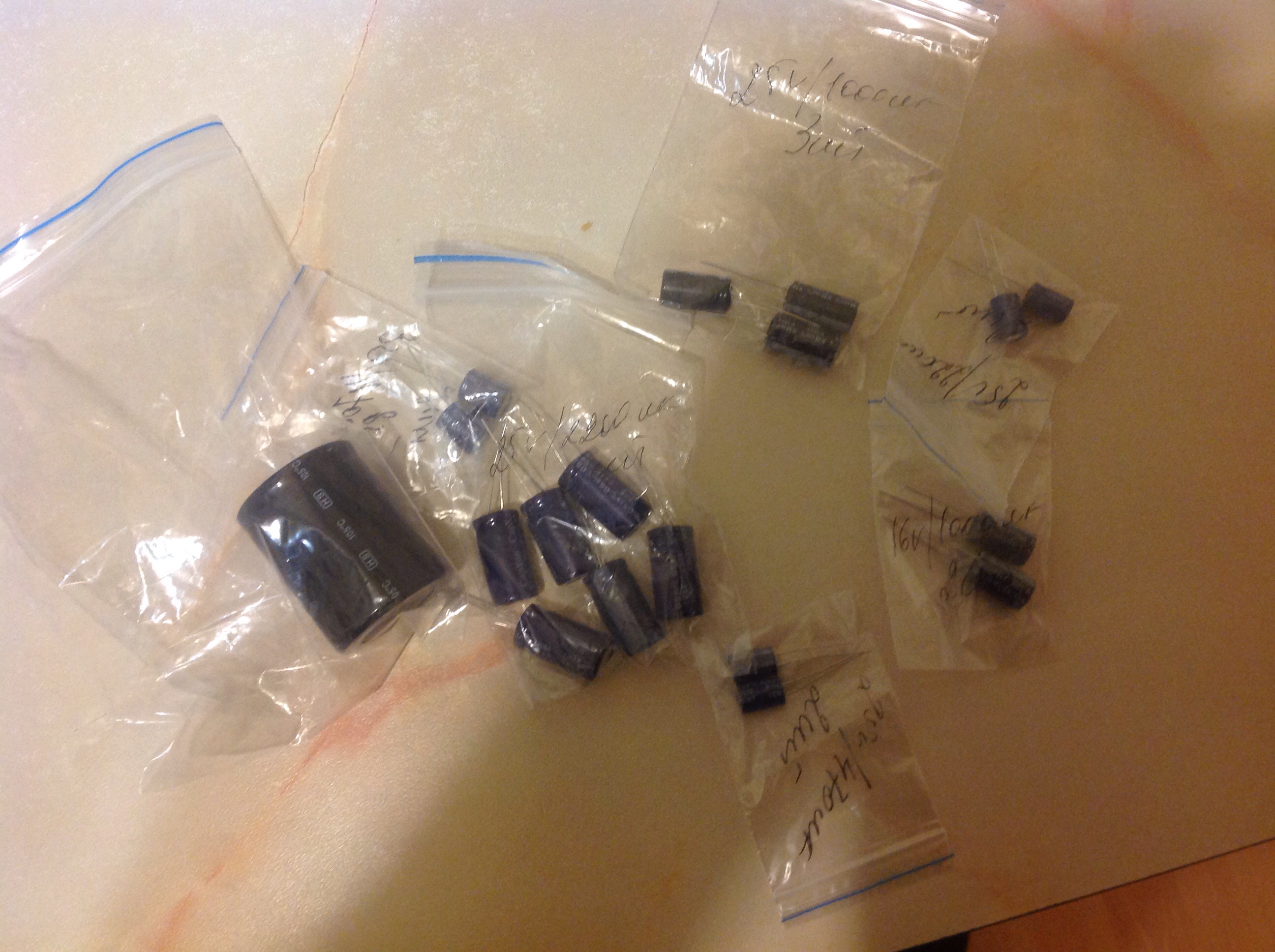

Вот этот сетевой конденсатор?
2014-12-29_222920.jpg [ 93.92 КБ | Просмотров: 1564 ]

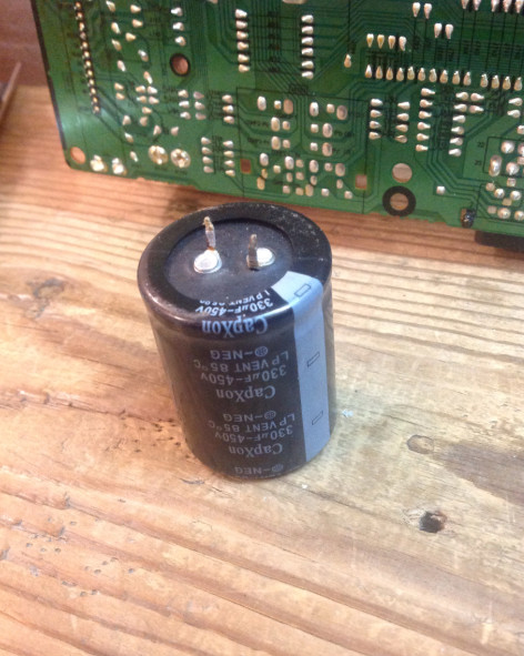

Купил сегодня, поменял, результата 0. Всё так же :mad:
image.jpg [ 981.33 КБ | Просмотров: 1565 ]
