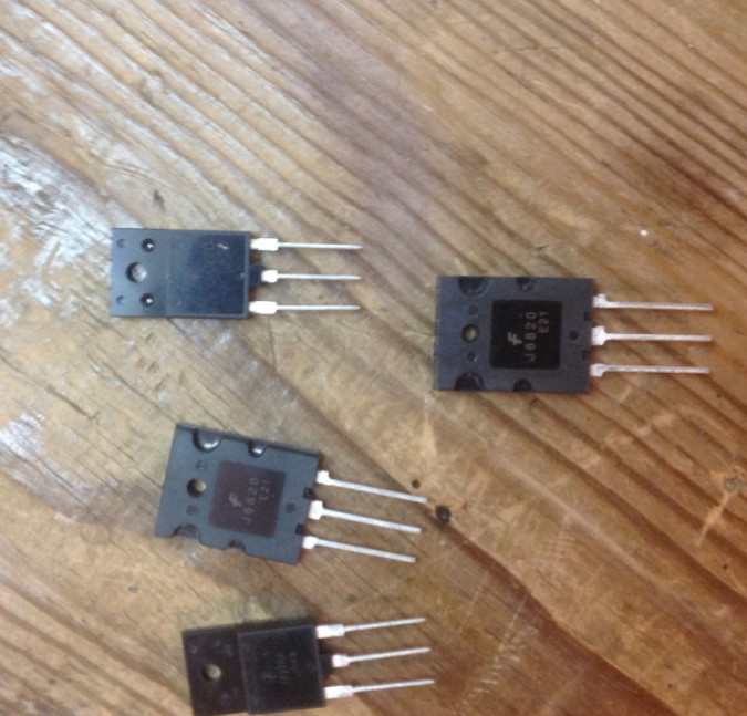

Не выдержал, перерыл всю Казань и нашел :D Только они китайские походу! Взял сразу 4 по 120руб!

Поставил, горить красная лампочка. При попытке включить начинает моргать и звук из динамиков блюмбум :shock: что скажите?

Поставил лампочку вместо предохранителя, лампочка начинает начинает накаливаться и через 15 сек тухнет, и заново так же.

лампочка вместо предохранителя уже не нужна- блок питания у тебя работает, так что убери.
что с выходными напряжениями в это время (в дежурном режиме и при попытке включения)

Дело в чем, вчера я впаял d5072 и он включился экран горел! Через минуту выключился, разобрал, транзистор сгорел но с собой он забрать не чего не мог? Завтра замерю, сейчас не дома.

если только по этой цепи резистор где-нибудь обрывной установлен, а так не должен

Я умоляю,суть вопроса не в том шо он за собой ни чего не унес,а в том шо его забрало с собой!!!Мине кацца пора бы проверить буфер с его питанием и демпфер со всеми потрохами.Иначе и этих четырех свеженьких к обедне уже не будет.Не лишне поглядывать за температурным режимом. ;)
