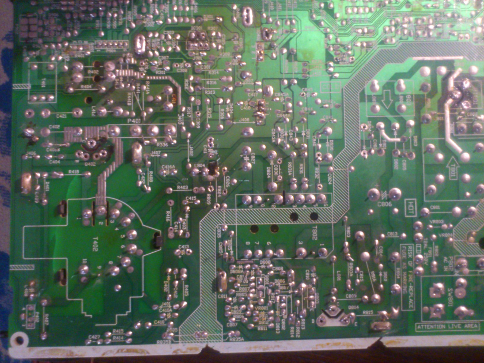

Не допёр сразу. Есть BSC 25-0299D прилагаю фото платы где установлен.
Я так понял что 2 вывод это колекторная обмотка, а на какой другой подать? Со 2выводом звонятся 1 и 4 выводы.
Теперь подскажите как правильно это зделать.

Znaika! Я подумал для подброса колекторной обмотки, чтобы понять ТДКС ли это.
Дааа! Раскусил Ты меня. Врать не буду. Было дело. :? Моя. К стати я его так и не отремонтировал, хозяин отказался мол дорого.
По распиновке я так понял, что COL и +B это и есть колекторная? Или COL и 200v?
