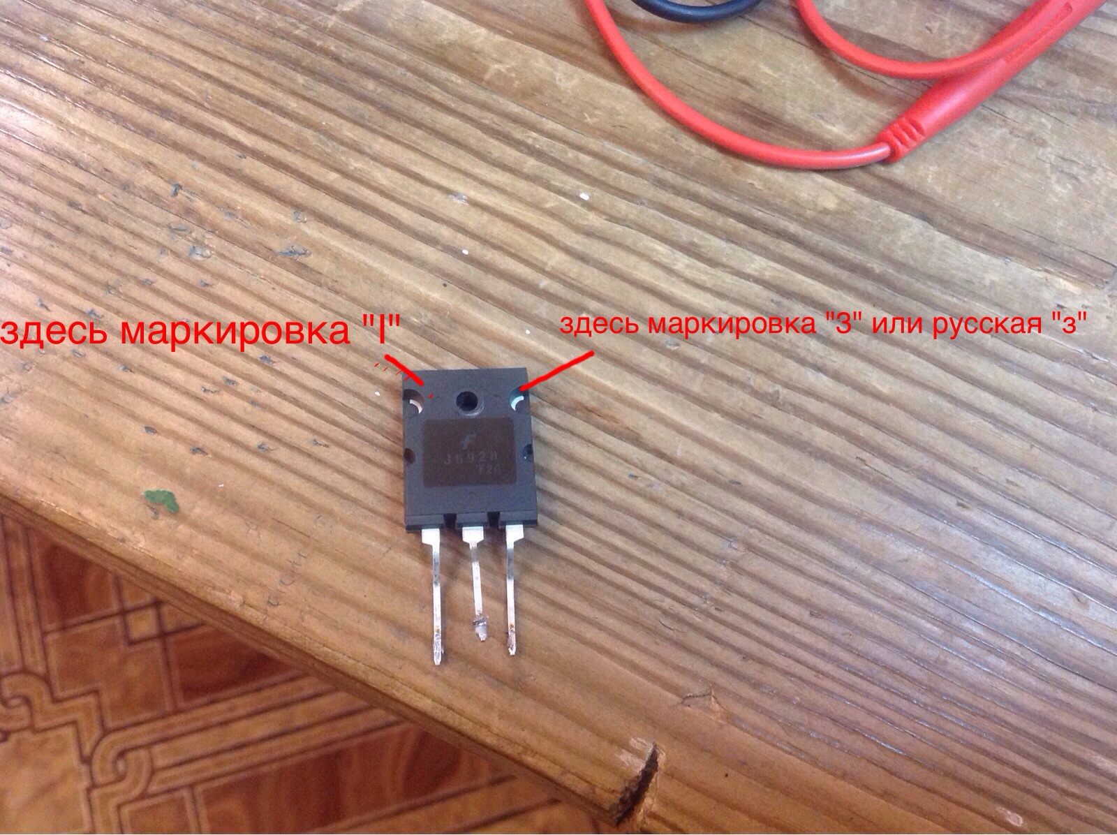

Друзья, пробывал как мог! Прозванивал по всякому пищит и показывает 0,01, в режиме проверки диода показывает тоже 0,01! Может кто подскажет где у него база? Иметр я понимаю что обазначено буквой "I" подскажите кто сталкивался с этим!
если все 3 ноги накоротко звонятся, то хана ему. Купить можно, менять его однозначно. Но сначала убедись что БП четко работает. Давай все замеры проверяй.

замкнут во всех направлениях! покупаю короче!

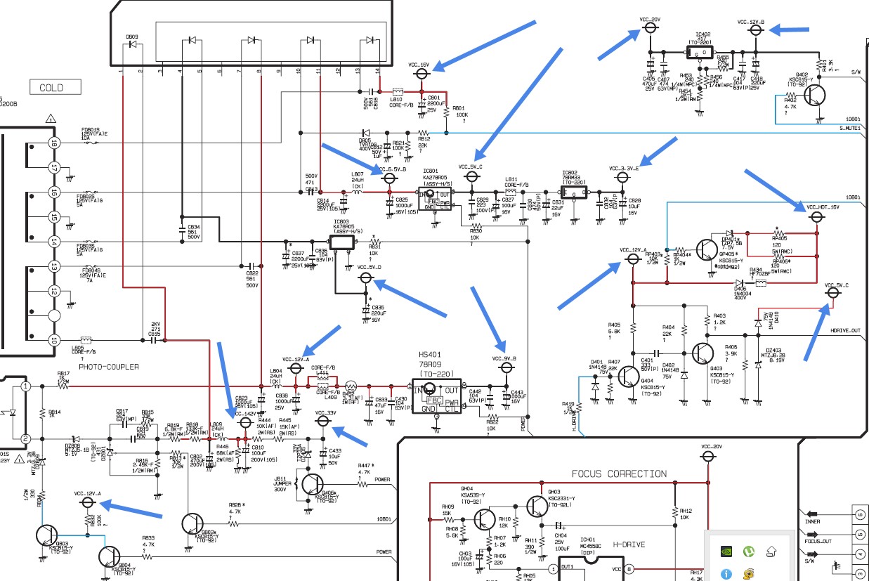

как проверить то? подскажите! что проверять? в каких измерениях? на скрине подскажите пожалуйста!
Я тебе показывал.
Вот тебе написано все.
d1c42-clip-218kb.jpg [ 217.72 КБ | Просмотров: 815 ]
 Заголовок сообщения: Re: Samsung CS-29Z30SPQ Не ключается
СообщениеДобавлено: 22 дек 2014, 00:26
Выпаиваешь катушку L809 и вешаешь лампу на конденцатор C802.

Все верно,но не все!На фото транзистор,ЗАПОМНИТЕ и вбейте себе в мозг БАЗА НЕ БЫВАЕТ ПО СИРОДКЕ!!!!
Со стороны надписи с лева на право БАЗА,КОЛЛЕКТОР,ЭМИТТЕР.
В постоянке сетевой 252в,
Мало,меняй банку. А сколько у тя в розетке(мерять на переменке)?
Не торопись НОТ ставить,унесёт и этот.
покупаю короче!
К нему банку и обе емкости по В+

в розетке 210в, какие емкости по В+? маркировку пожалуйста, не очень понимаю что такое в+!

При выпрямлении напряжение должно подниматься примерно в 1,4 раза. Так как у тебя в розетке 210V, то на конденсаторе должно быть не менее 290V, так что банку сетевую меняй однозначно.
что такое в+
так на схемах обозначается питание строчной развертки.
