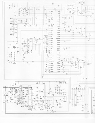

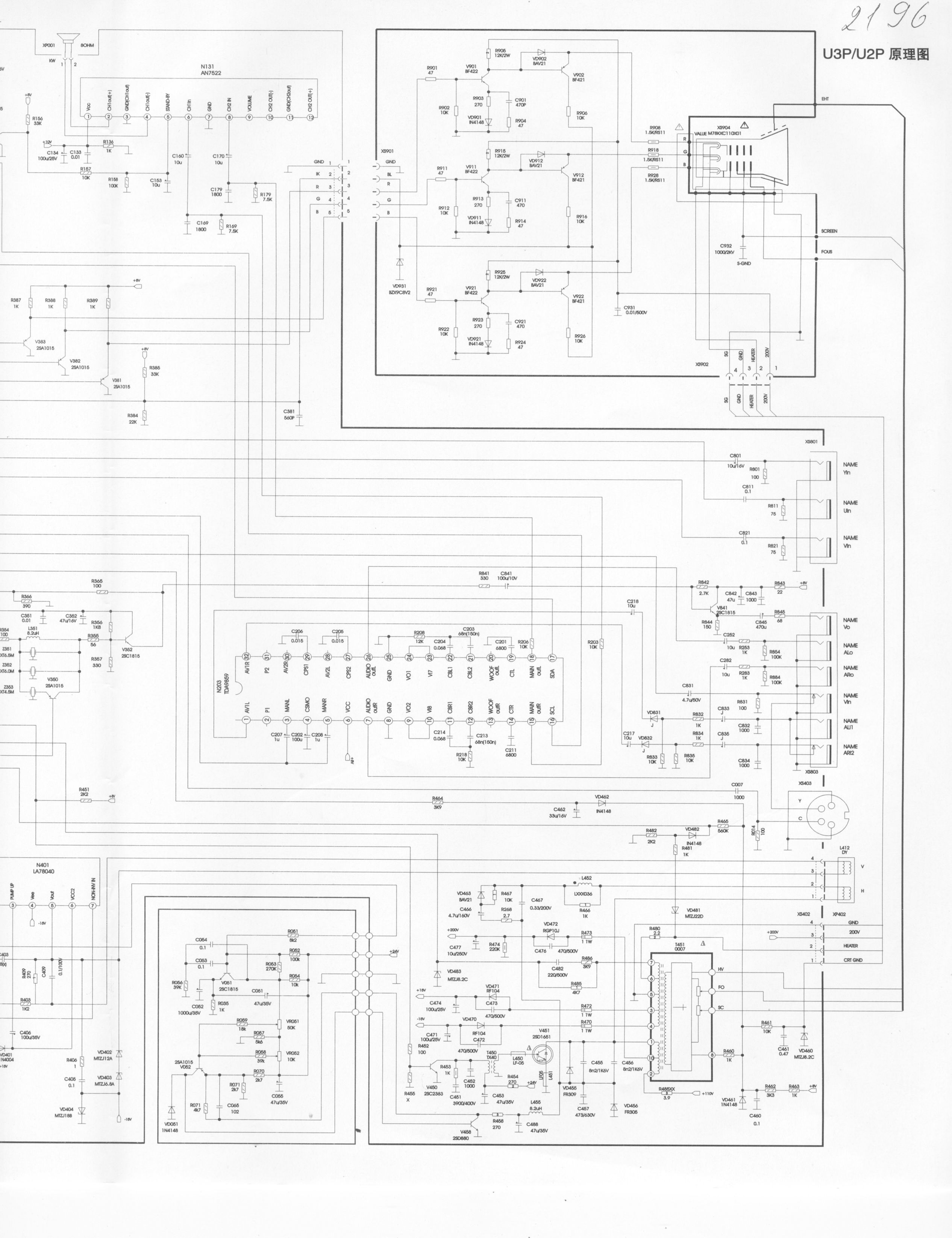

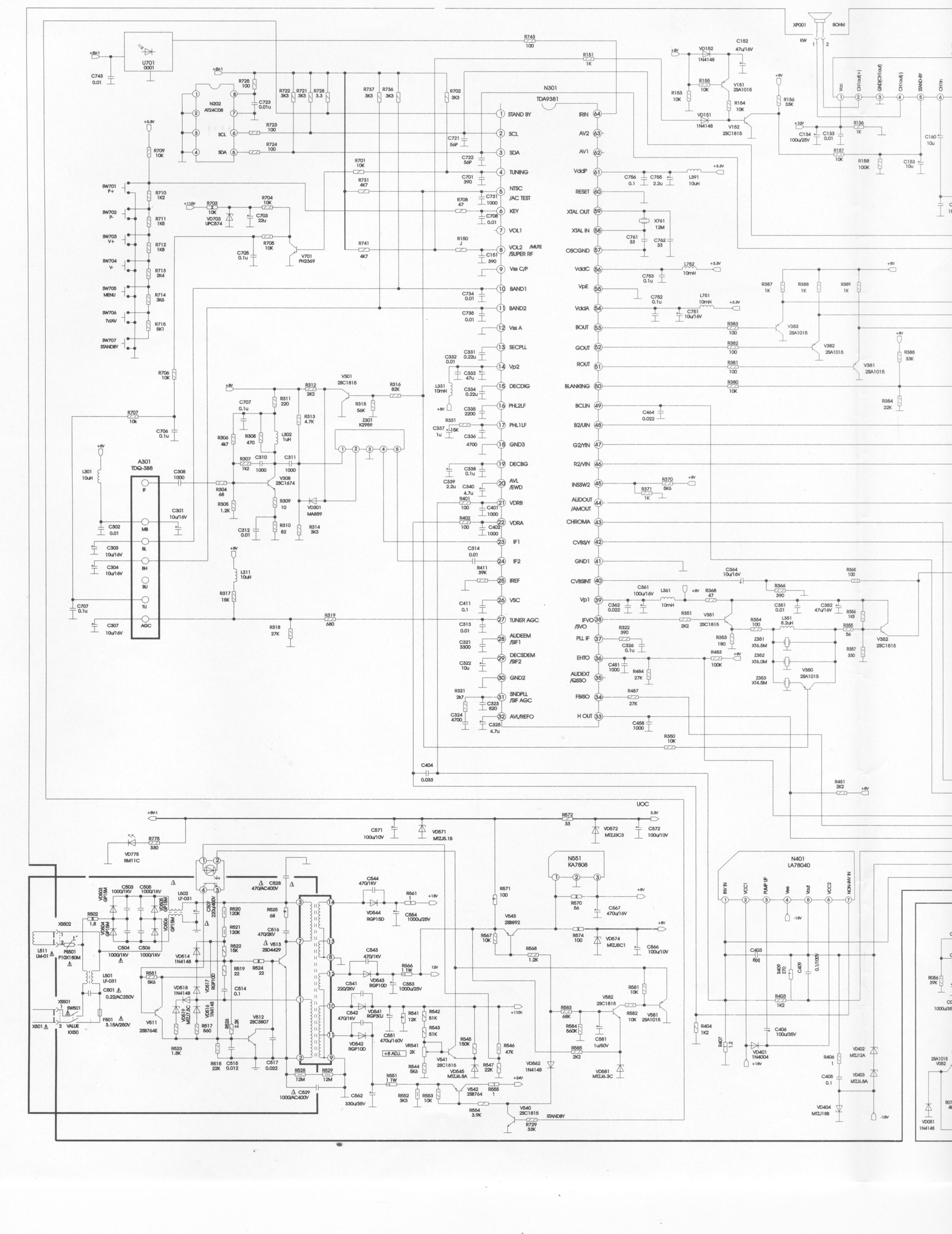

У дочки вроде получилось скинуть. С этой схемой я покупал этот аппарат. Правда на моем шасси ( в отличие от схемы) отсутствует TDA 9859\\ и вместо(на схеме) AN 7522 -на шасси AN17823A . на 9 выводов . Остальное несоответствие вроде по мелочам ( номера ) . И ключев.тр.р другой -на шасси D1710 ;) ;)
