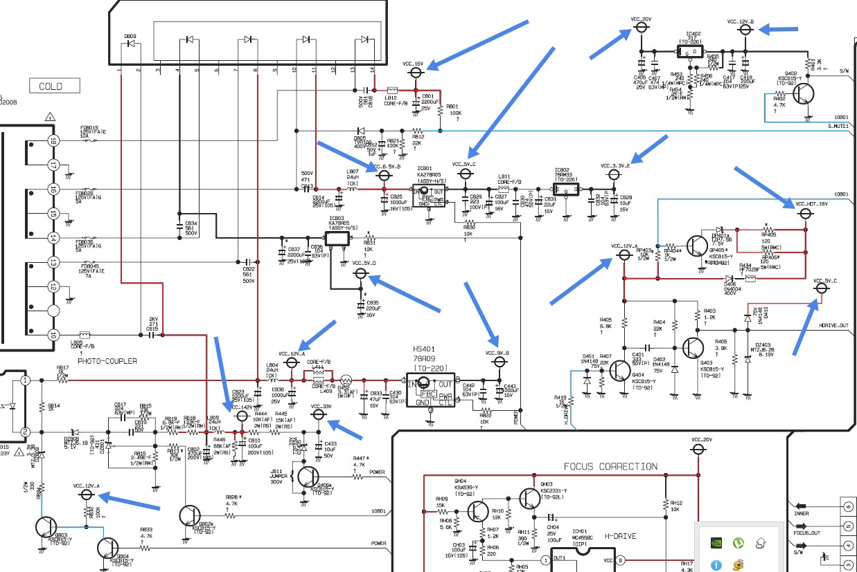

Ты проверь его сначала, зачем бежать куда то. Ты же не знаешь, вышел он из строя или нет, и что еще не работает. Не факт что ты поставишь, и телевизор заработает. Проверь все напряжения на выходе БП.
Проверь все напряжения.
d1c42-clip-218kb.jpg [ 217.72 КБ | Просмотров: 871 ]

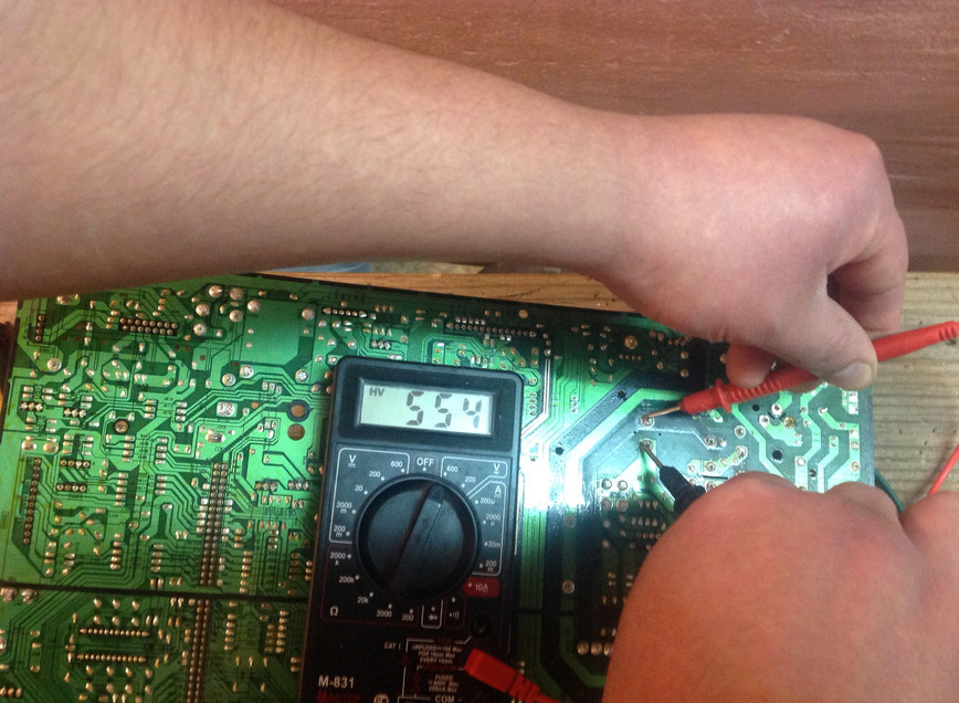

на сетевом 550v
Ух ты,во раскачал!!!
Deniszigan писал(а):
заметил что лампочка еле еле моргает,что это значит?
Это значит шо лампочка меньше 100ватт и ее мощности не хватает.Пора уже снимать ее и продолжать работу с БП.Лампочку теперь надо воткнуть вместо строки и сделать замеры выходных напряжений БП,в местах как показано постом выше.
на сетевом 550v
Ух ты,во раскачал!!![quote="Deniszigan"]
Ну вот :)
2014-12-21_193835.jpg [ 174.78 КБ | Просмотров: 863 ]

Я на фотке смотрю- у тебя мультик в положении переменного напряжения стоит. Вот и показания такие
 Заголовок сообщения: Re: Samsung CS-29Z30SPQ Не ключается
СообщениеДобавлено: 21 дек 2014, 16:46
Зарегистрирован: 17 дек 2014, 17:13
Сообщения: 55
Нужно в постоянке мерить? :shock:
СообщениеДобавлено: 21 дек 2014, 16:50
Сообщения: 55
В постоянке сетевой 252в, с802 105в! Извините :oops:
